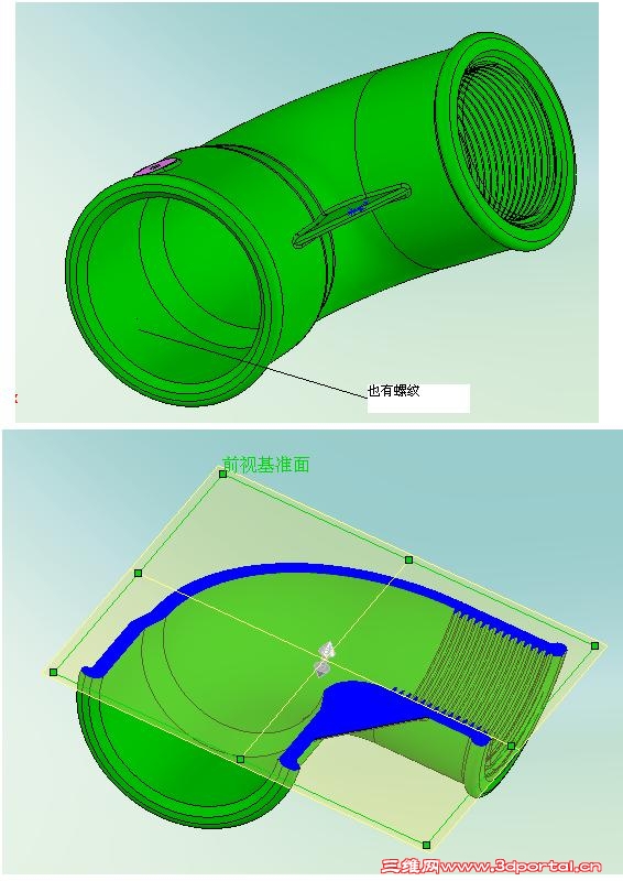

[已解决] 请教下这弯头怎么脱模
发表于 2010-8-3 10:17:11 | 显示全部楼层 |阅读模式 来自: 中国河北沧州
本帖最后由 william8499 于 2010-8-3 16:58 编辑 0 R2 }( y% }0 \- U+ H2 Y
8 S6 o% T! ^% g, g  J
求助~~~~5 D; N  P1 N( D) W: O; E' n
请教下这个弯头怎么自动脱模,两端螺纹。- t6 i3 C2 v; S$ p, Q" E
" w: X6 O  k% ?) m8 W* N- w( `  ^( ?( s+ ]2 N
附件为solidworks画的弯头产品三维图。

发表于 2010-8-3 10:45:34 | 显示全部楼层 来自: 中国浙江嘉兴
应该脱不了模吧,螺纹可以出模以后机床加工上去的
发表于 2010-8-3 11:09:09 | 显示全部楼层 来自: 中国上海
螺纹部分单独加工后嵌入粘合?
发表于 2010-8-3 13:59:30 | 显示全部楼层 来自: 中国广东广州
侧面旋牙,再旋转抽。
 楼主| 发表于 2010-8-3 14:08:26 | 显示全部楼层 来自: 中国河北沧州
怎么侧面旋牙,可以说具体点吗?! I1 ~6 x6 B. P  m+ i  l, m8 z
谢谢 4# 开亮
发表于 2010-8-3 15:47:38 | 显示全部楼层 来自: 中国福建福州
应该用马达可以
发表于 2010-8-5 13:19:57 | 显示全部楼层 来自: 中国四川资阳
两侧均可用旋牙抽再直抽。
 楼主| 发表于 2010-8-5 15:07:37 | 显示全部楼层 来自: 中国河北沧州
旋牙抽再直抽?那侧抽芯的结构好像有点复杂,怎么设计抽芯呢? 7# jwhjj
发表于 2010-8-6 07:43:07 | 显示全部楼层 来自: 中国四川资阳
用两个缸,齿轮齿条就介决了,当然要用拖板,不算复杂也不简单。

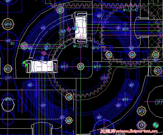

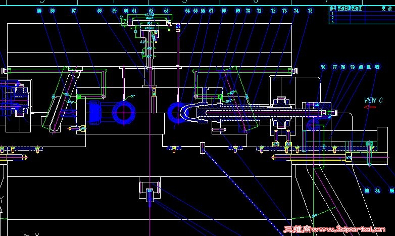

发表于 2010-8-6 15:22:50 | 显示全部楼层 来自: 中国广东广州
; D  ^& \7 `$ e( N  g
弯管螺纹模具.part1.rar
1.95 MB, 下载次数: 11
弯管螺纹模具.part2.rar
1.95 MB, 下载次数: 9
弯管螺纹模具.part3.rar
1.95 MB, 下载次数: 9
弯管螺纹模具.part4.rar
83.67 KB, 下载次数: 10
参与人数 1三维币 +10 收起 理由
2374 + 10 技术讨论

 楼主| 发表于 2010-8-12 08:14:13 | 显示全部楼层 来自: 中国河北沧州
谢谢斑竹,这个方法原来自己想到了,但不知道具体怎么设计,下来好好研究研究。 10# 开亮
