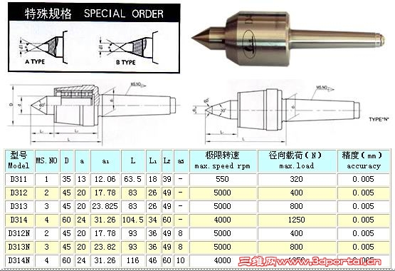

问一下630c车床,采用两顶针方法,工件的重量最大重量为多少。

这个应该和中心孔的类型相关,如果中心孔足够大,那么按照普通钢材算,按照床身回转直径为圆柱体直径,机床加工长度为长度的一个圆柱体的重量

若用活顶尖,根据顶尖型号,承重见下表:

首先要保证机床的震动,那就要转速不要太高,再就是顶针,重要的还有是不是液压顶针,如果保证以上条件二三百斤应该没问题
