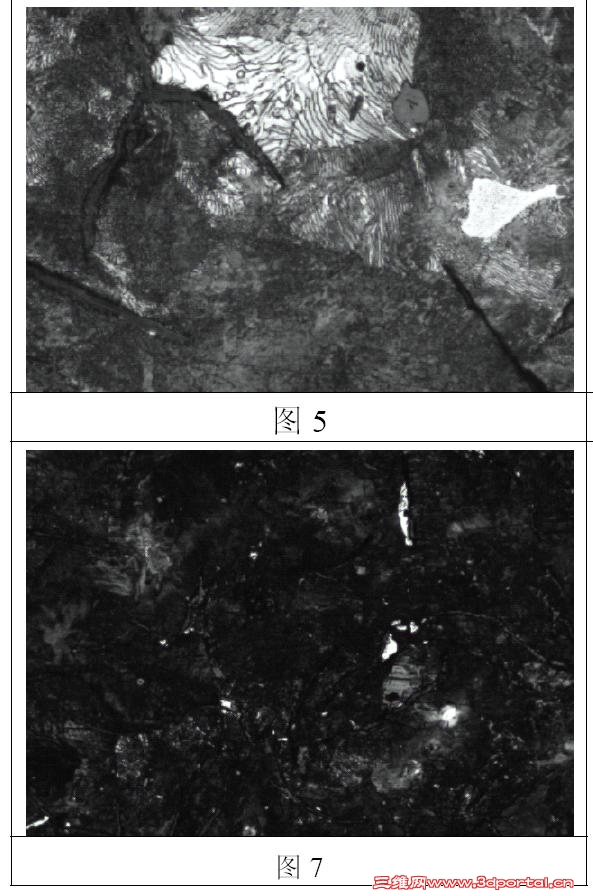

8 G  ~- j& U" ]. v& |3 Z! L请教各位高手:
0 h5 i- N/ d; H+ O在金相图片里怎样的组织是铁素体,怎样的又是磷共晶?( S1 K& m$ B, E+ J3 h
附件里2张图片是HT300金相检验的500X腐蚀和100X腐蚀,实验室的结论分别是:
1 C7 K, p* o& ~! c. L8 U' a" J7 t图5:细片状珠光体+极少量磷共晶
, t; @, n# [; V# ~3 U* H. \图7:珠光体+极少量铁素体+极少量磷共晶3 _& l, l: R! f7 q+ n: q
我公司技术规范中明确规定不允许存在铁素体,而磷共晶应<5%' G, E9 b) |% v: u, Z% R
而本人不知道怎么识别它们,更谈何计算比例,肯请高手帮忙指点一下,谢谢!

可以参考GB/T 7216-2009 灰铸铁金相检验吗。
