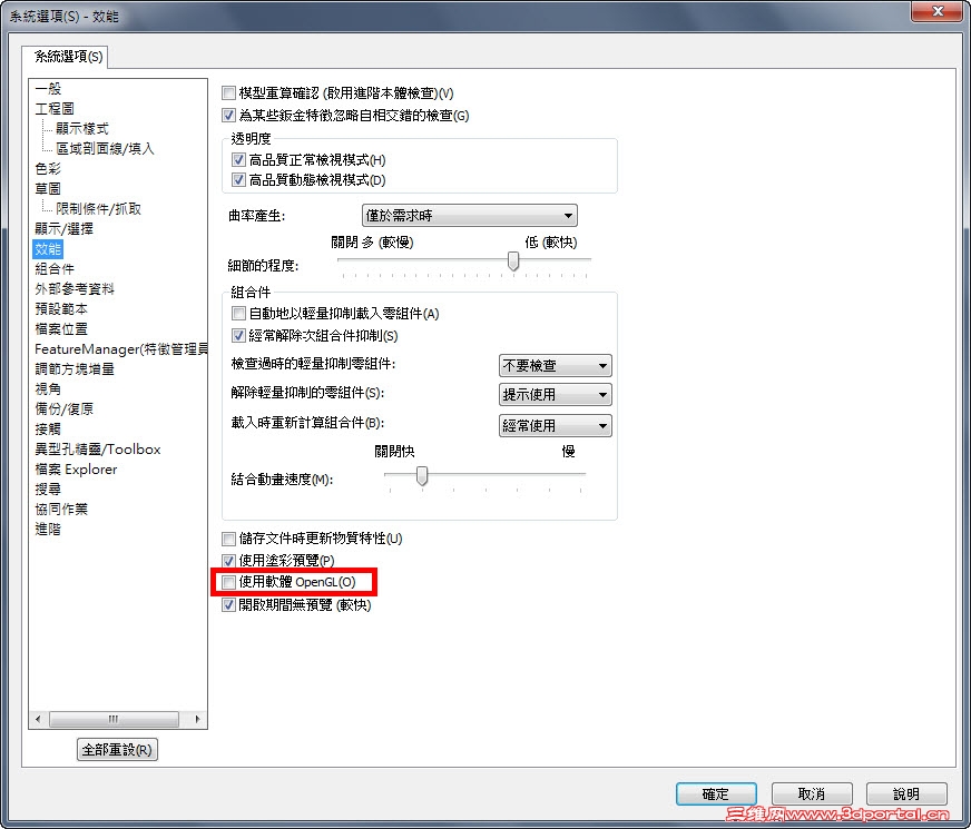

发表于 2010-8-11 12:42:55 | 显示全部楼层 来自: 中国台湾
mk93  jelin888:+ L, t* L/ G' m% a2 a% P
你们好! 你的WIN 7是什么样的版本?谢谢帮助.我的计算机装的XP和WIN 7  32 位 旗舰版 .显卡是ATI HD5830.在XP中装SW2007 SP5 运行正常.在WIN 7旗舰版中装的SW2010 32 位SP4.出现这怪现象.查看零件时 ...% Y1 `+ @& O  e+ w- f3 w4 s) l
zhangxi01 发表于 2010-8-6 16:08 http://www.3dportal.cn/discuz/images/common/back.gif
! g% `4 K3 \% U1 J8 U! z1 g7 `* [
; K/ W7 p2 K" k' V' m* J建議你試著勾選『使用軟體OpenGL』之後再測試看看,
" V, a3 d' z- ?. v如果解決了,那就真的是GraphicDriver的問題。
 楼主| 发表于 2010-8-12 08:49:48 | 显示全部楼层 来自: 中国北京
mk93  你好! 十分感激你的指导.更换显卡及驱动后.就正常工作.谢谢!
