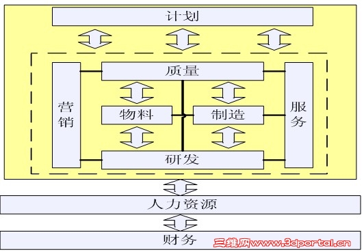

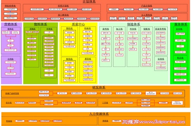

       兰石四方信息化规划按照企业业务点、线、体系(面)三个层次进行分解和优化。通过构建143业务点,进行业务信息的录入和处理;通过业务点串成26条业务线,实现对业务流程的支持;通过业务点、业务线以及线之间的交叉点,最终汇聚成9个业务体系(面),相互间关系如下:
                                               图1 兰石四方9大业务体系
                                               图2 兰石四方26条业务线

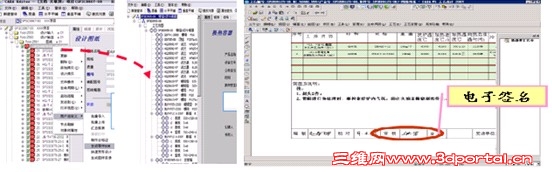

2)  实现了从纸质图纸手工传递向电子化数据自动传递的转变
设计工艺实现了从传统的图纸传递向数据传递的转变,建立了标准规范的技术体系,不仅将技术人员从繁琐的重复劳动中解放出来,极大地提高了工作效率,而且可以实现知识资产积累,做到知识共享与快速传递。例如过去产品明细多次重复抄写4次,效率低下,一致性小于80%;现在全局共享,只需1分钟就可以自动生成产品明细,一致性达到100%;塔器等新产品装配工艺编制时间缩短66%以上,换热器等新产品焊接工艺编制时间缩短65%以上;提高了电子图纸与纸质图纸一致性 大于90%;缩短了技术资料的查询时间小于1分钟。

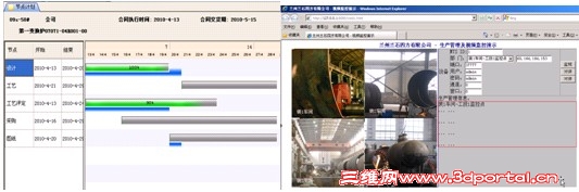

5) 基于业务信息的实时集成为领导层决策支持工具
通过各业务流程环节的全面贯通及生产现场的实时监控,基于因特网,企业各级领导以及用户可以在任何时间、任何地点,查看产品生产情况,为领导决策提供及时、准确、有效的依据。

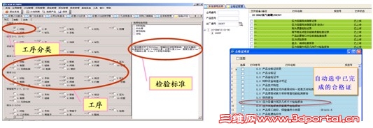

6) 检验的全过程控制与合格证“一键生成”
通过与设计工艺的一体化集成,实现了对材料、加工、装配、焊接等检验的全过程控制,杜绝了漏检、错检,做到了质量合格证“一键生成”,完全消除了重复的手工抄写与整理工作,做到“货、证同步交接”。
