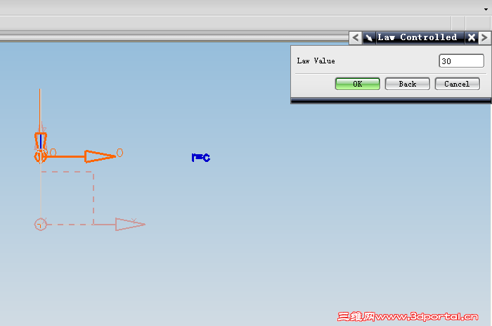

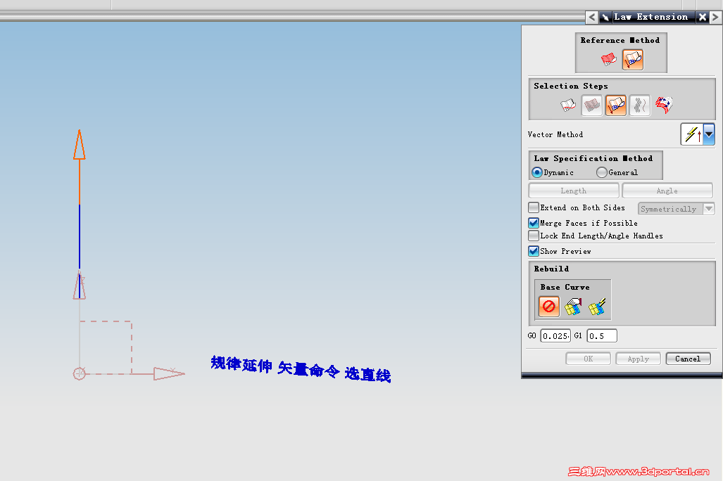

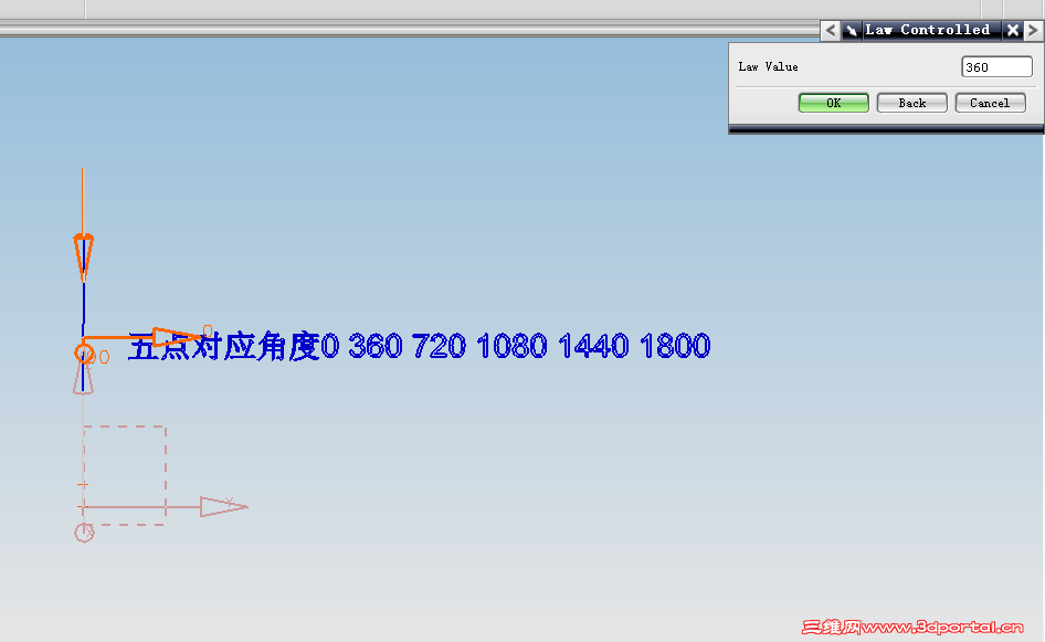

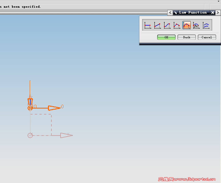

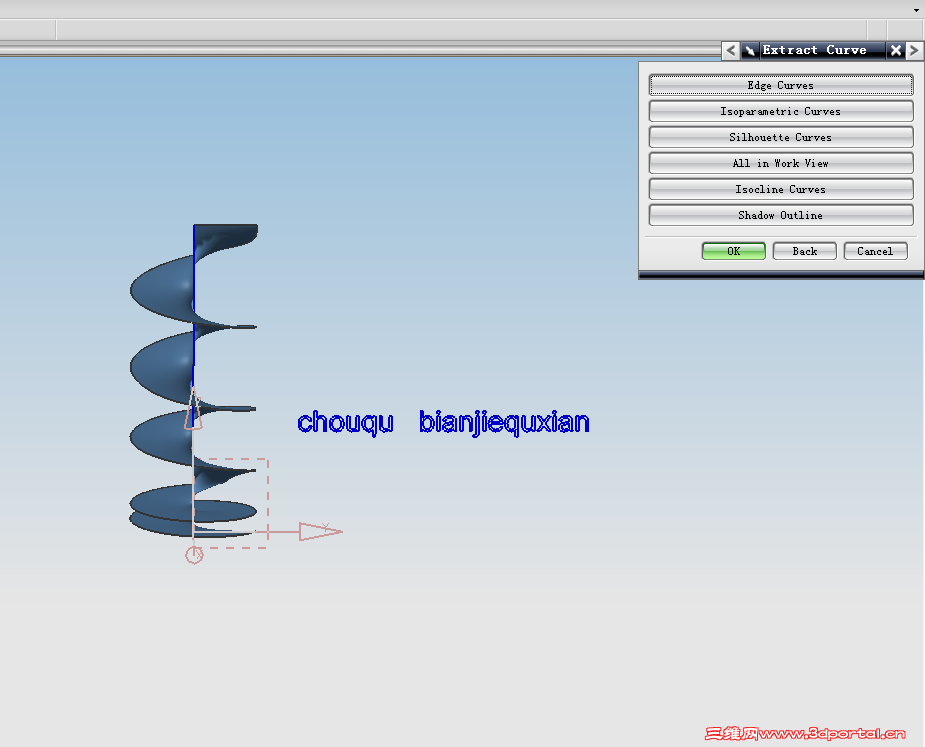

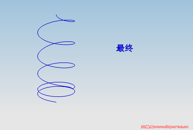

[推荐] 变螺距螺旋线画法
发表于 2010-8-3 15:03:38 | 显示全部楼层 |阅读模式 来自: 中国河北石家庄
别人帮我  我就分享下
变螺距画法.rar
76.33 KB, 下载次数: 555

传额简陋的教程   规律延伸
