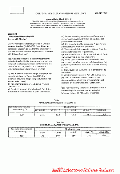

GB713-2008标准的Q345R是否被ASME接受?

之前16MnR虽然ASME承认的材料,但是还是有很多附加条件的,不是楼主说的拿来就用,
! `" j; o* g! S2 \; R: s) g2 ^比如微量元素的问题  e- k9 C# q& d) T2 j) R6 x  {
现在Q345R不是承认的材料,除非进行材料认证才可以使用吧" s/ u8 N' u7 j. g6 D% m* _) ^
不过那样太麻烦,还不如直接买SA516的材料

本帖最后由 xiaozhang12345 于 2010-8-8 15:40 编辑 9 E# f! ^! U8 k
8 ?2 e' j( G# ~4 C. KASME Code case 2642已经有条件接受了。
Code Case 2642(Use of Q345R).rar

不被ASME采用。

发表于 2011-5-30 13:33:30 | 显示全部楼层 来自: 中国湖北荆门
2010版案例有q345r,可以在案例规定范围使用,我看了,和原来规范对16MNr要求类似,不是不能使用
