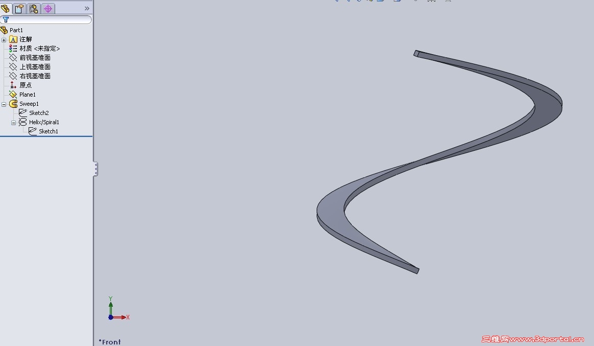

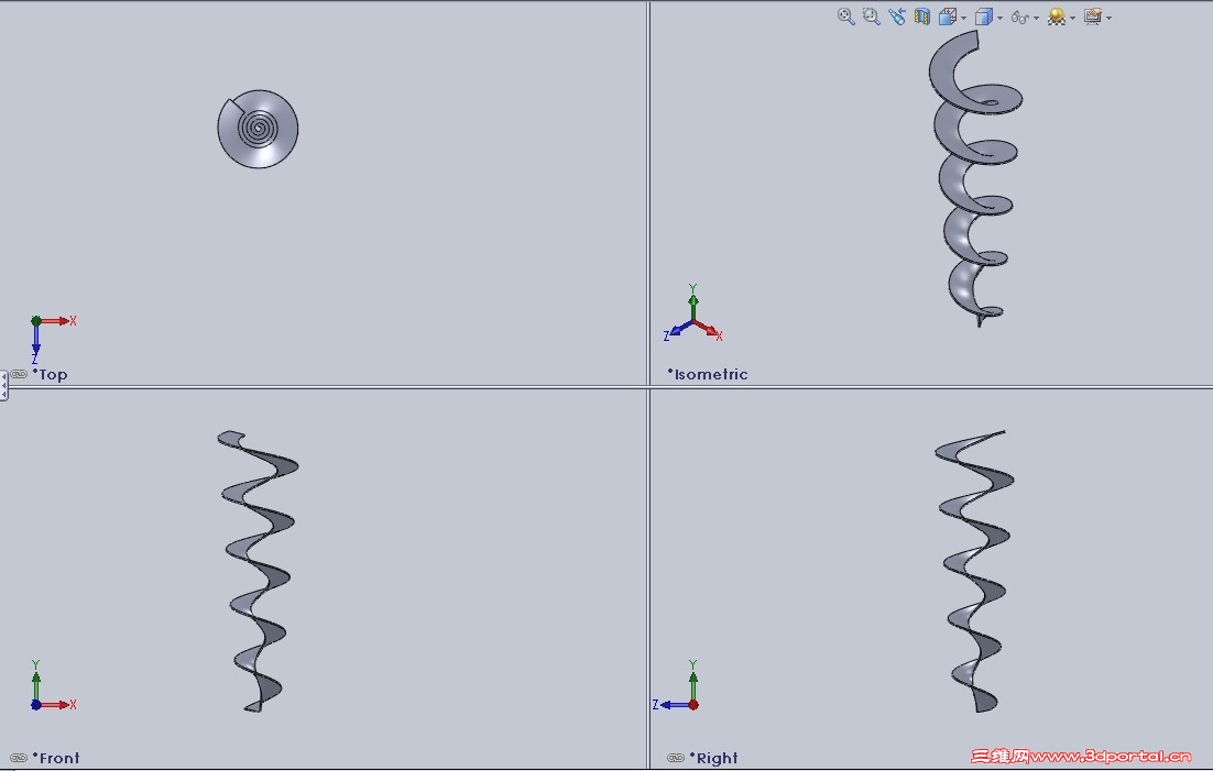

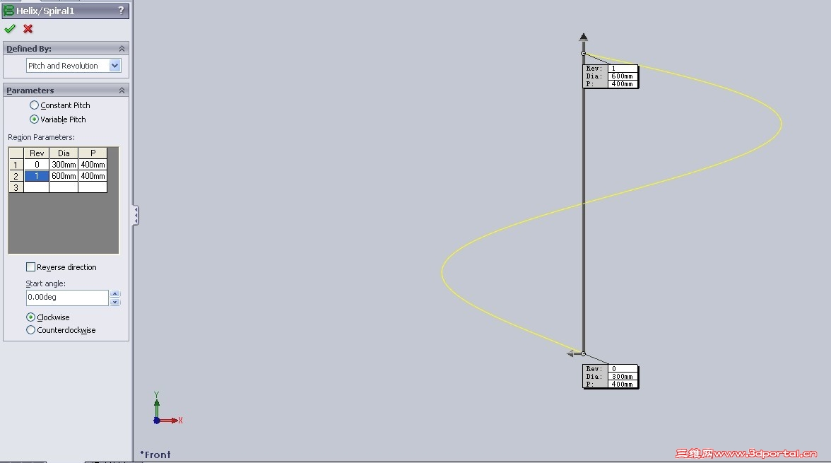

如题,小头300mm,大头600mm,螺距400mm,螺旋片厚度10mm。
发表于 2010-8-3 17:36:43 | 显示全部楼层 来自: 中国四川成都
4 a+ J% }& O+ |
6 A* f5 l  j/ S  u2 G( k- a先画一根螺旋线然后扫描
发表于 2010-8-3 19:30:02 | 显示全部楼层 来自: 中国安徽淮南
螺距400,而螺旋片厚度才10?
! b! r6 w, Y5 e/ K  E" K???
发表于 2010-8-4 09:57:53 | 显示全部楼层 来自: 中国江苏苏州
螺旋片宽度我设为50mm,如下图:2 q1 u! _) M% E* z! H: j/ G, X
6 }: `  f  }% N( K& C: Z特征树:. J8 W. f/ N8 I3 M& H4 E
12.jpg ) i) D4 {: ^# B8 q* w2 j
螺旋线特征:- s* W2 K6 T# k2 Z

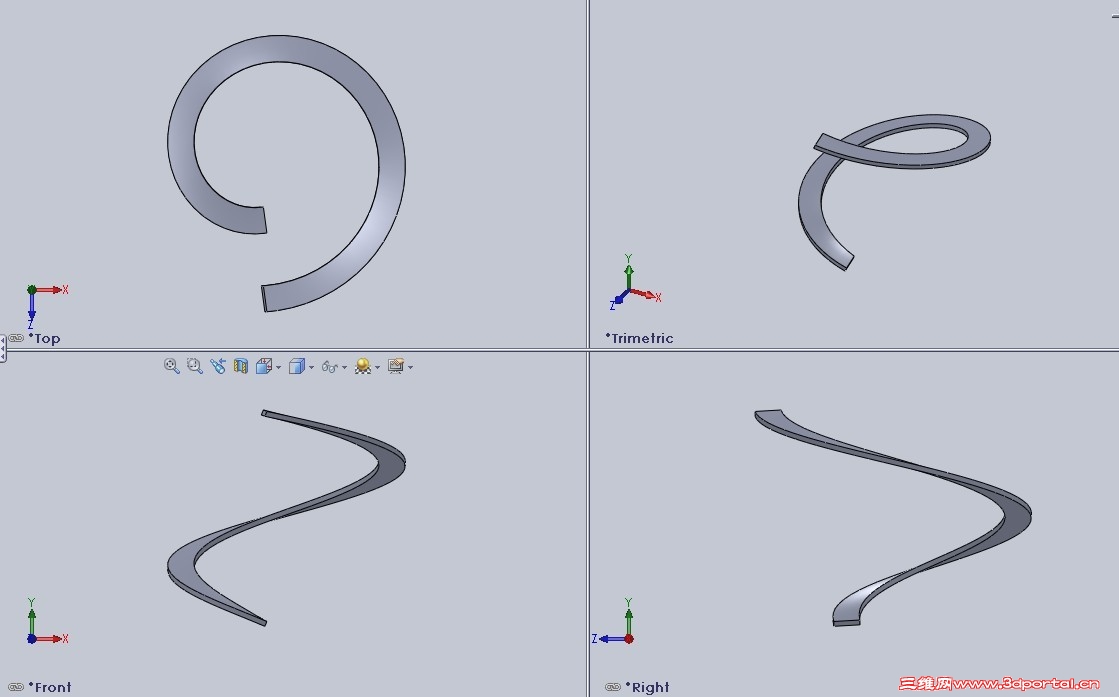

发表于 2010-8-5 08:41:25 | 显示全部楼层 来自: 中国江苏苏州
5# zhd138 2 Q+ Q8 n! u& A% s( Q5 m3 |
未命名.jpg 4 h4 ^3 _# x1 Y# S* r3 o- d
朋友,之前我画的是一个螺距的,现在画的是3的螺距的4 F( e7 j8 l* }# w" d5 U$ t- }8 D. }
只是你视觉上觉得不是等宽而已。
 楼主| 发表于 2010-8-5 10:01:12 | 显示全部楼层 来自: 中国湖南岳阳
6楼的朋友,你的作法很对,请将三维图发我看看好么,我作出蜗状线后就不知道怎么扫描了。谢谢。

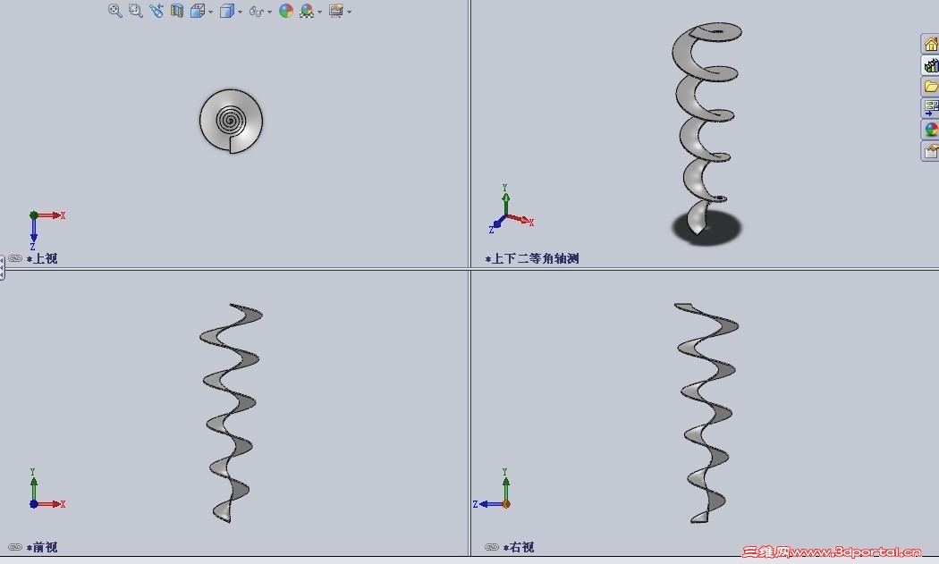

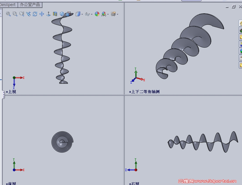

 楼主| 发表于 2010-8-5 16:40:24 | 显示全部楼层 来自: 中国湖南岳阳
楼上两位不发图我也弄清楚了:扫描是在螺旋片宽度不超过小头半径的情况下作出来的,如果超过了小头半径,就有问题,小头部分会越过中心线啊,这一部分要怎么去掉呢?

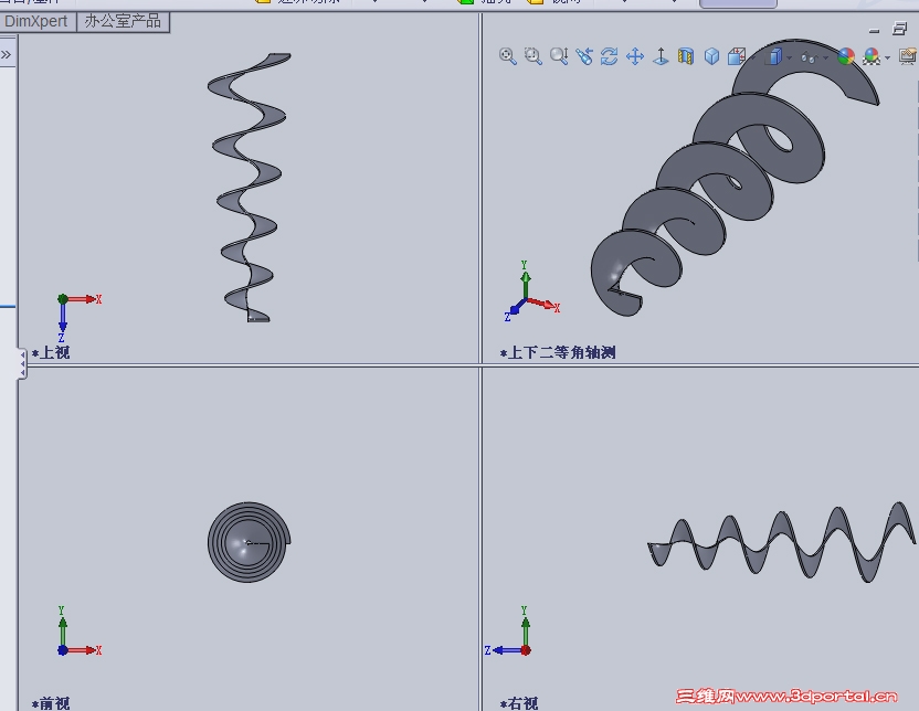

发表于 2010-8-6 08:54:43 | 显示全部楼层 来自: 中国江苏苏州
7# zhd138 # }1 [! x! I% N0 Y
Part1.rar (163.89 KB, 下载次数: 34)
 楼主| 发表于 2010-8-7 11:03:29 | 显示全部楼层 来自: 中国湖南岳阳
谢谢!
 楼主| 发表于 2010-8-7 11:32:18 | 显示全部楼层 来自: 中国湖南岳阳
画好了,谢谢发图!我把螺旋线的大小头设置弄反了,所以怎么也搞不好,多谢高人指点!多谢了。

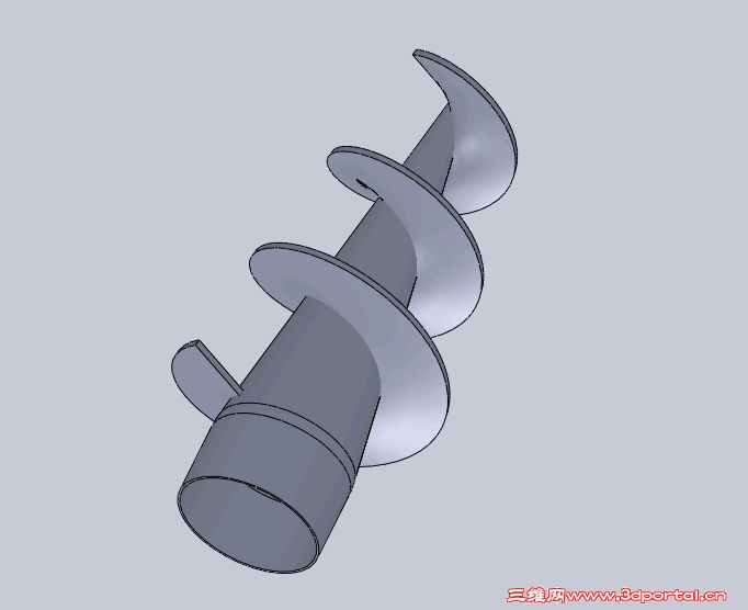

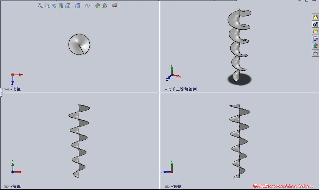

发表于 2010-8-7 15:11:01 | 显示全部楼层 来自: 中国江苏苏州
2# ziqing ; A8 B) d) W4 w. @7 b
( K, G0 O1 F5 d* ?
请教了:第二幅图如何画出来的呢?
 楼主| 发表于 2010-8-14 14:52:06 | 显示全部楼层 来自: 中国湖南岳阳
12# wcfury
6 C5 d+ T6 `0 ]+ u2 p8 a对不起啊,楼上的朋友,我出差没上网,迟复为歉!第二副图其实很容易了,画好螺旋片只要再画一个旋转凸台就可以了。
