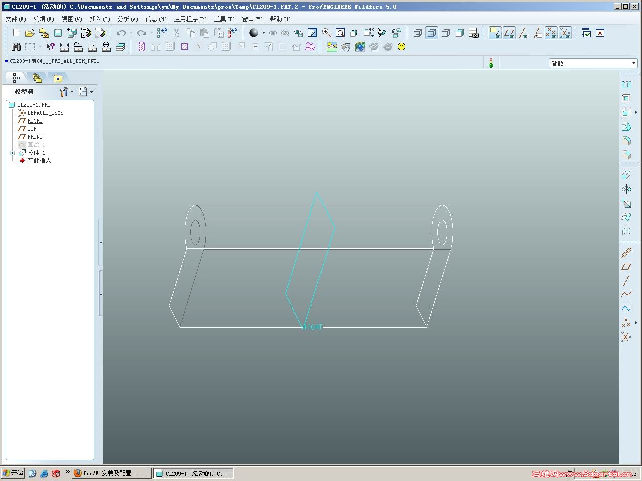

proe的config.pro中有这样一个选项: prehighlight_tree(模型树和层树中的可选项目在被选取前已加亮),它的默认值是No,我把它设成了Yes.这样在层树中隐藏基准面层后,在模型树中,只要鼠标移动到要选取的基准面上,绘图区就会预显此基准面,直至你移开鼠标.这个功能在proe5.0M040之前的版本(包括proe4.0及3.0的版本),都是正常的.可是在 proe5.0M040的版本(包括现在刚出的M050版)中,基准面一闪就没有了,你更本就看不清楚.真的很烦恼.哪位大侠知道怎么解决吗?
  U$ F6 k4 p! V- y+ l5 D& }1 E另外preo5.0的F000版至M030都有个小bug,那就是在钣金件中创建螺纹孔,在展开后,螺纹线会留在原位置,而底孔则会随着钣金壁展开.不知道这以后的版本会不会改回来.proe3.0是不会出现这种现象的.proe4.0我没有使用,不知道会不会这样. yulan1.jpg
