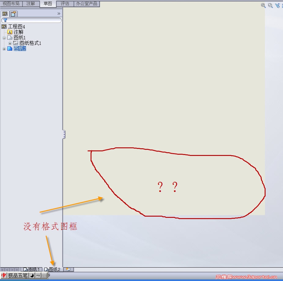

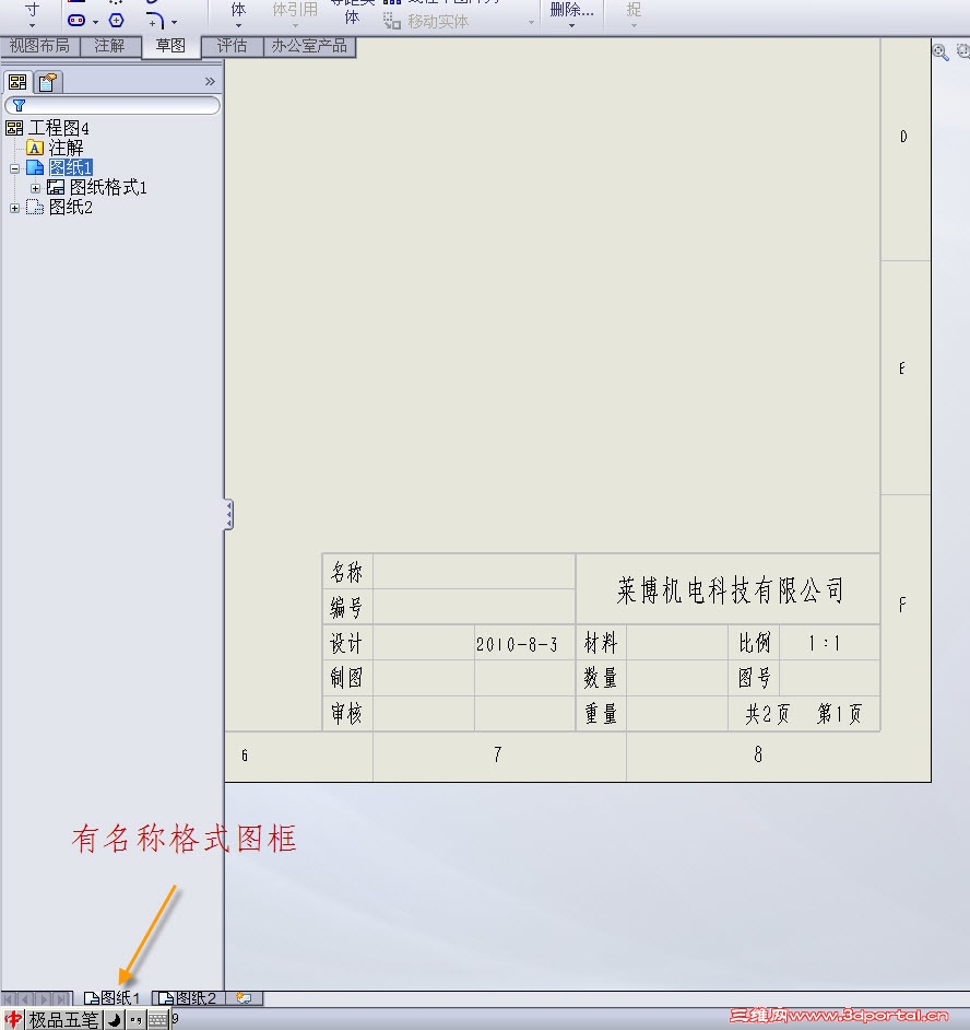

在工程图模板中添加图纸后不能显示图框,这是为什么呀?

发表于 2010-8-3 20:39:19 | 显示全部楼层 来自: 中国河北唐山
这是两种不同的方式,第二种可以添加不同的图框格式
发表于 2010-8-3 20:41:11 | 显示全部楼层 来自: 中国北京
在图纸属性改一下模板就行了
