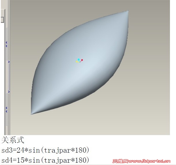

3 S& f4 P" k: E7 \0 c8 T, p$ v) i& y我在画这个图时遇到问题,请高手指点。

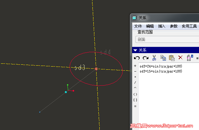

# P2 X6 J" h- d% M" \9 c当我草绘截面并添加关系式时

% v7 U# v2 _4 @, r请 高手指点这是怎么回事,要怎么解决。

trajpar 是0到1的值。 开始值是0.: W2 [: q9 `, Q" x
你开始截面的SD3和SD4数值为0肯定不行。
6 r/ G: N1 q+ Y/ _你应该在线段上做一个基准点,绘制截面就从那个点开始。' ?$ [/ y6 S3 d' `. c6 a6 t( O" t
在选项--草绘放置点-选择基准点,再进去绘制截面添加你上面的关系式就可以了。
kevin_pcac + 3 应助
发表于 2010-8-4 09:53:16 | 显示全部楼层 来自: 中国广东东莞
草绘截面不要用轨迹线的两个端点,在中间随意位置添加一个点并设置为草绘放置点,这样草绘时上面的关系式就可以用了
