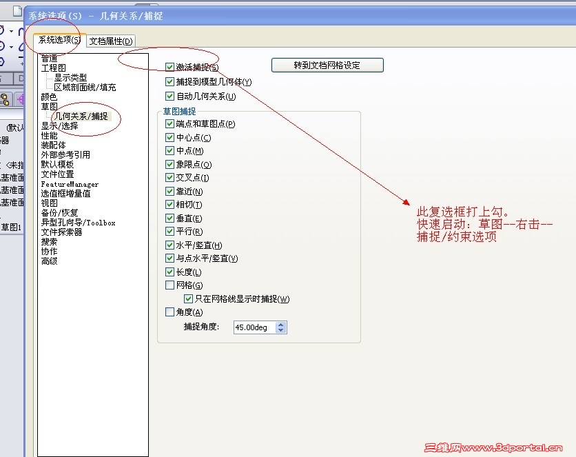

3d草图就显示推理线,为什么2d草图不显示?重装也不管用,唉

呵呵,LZ看看这个 : 未命名.jpg 看看有没解决
发表于 2010-8-22 13:51:18 | 显示全部楼层 来自: 中国江苏苏州
我试了不行的啊

问一下,不能显示推理线的朋友,画草图时鼠标显示的是什么形状的?
