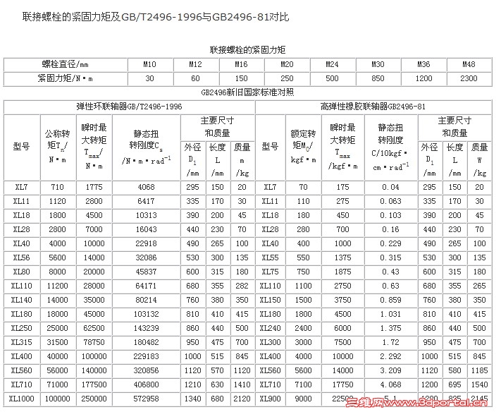

如题,求螺栓紧固力矩国标!谢了
发表于 2010-8-4 13:27:38 | 显示全部楼层 来自: 中国广东肇庆
只有这个,看下吧
发表于 2010-8-17 16:56:39 | 显示全部楼层 来自: 中国江苏常州
GB/T 16823.3-1997 螺纹紧固件紧固通则
GB 16823.2-1997 螺纹紧固件紧固通则.pdf
1.62 MB, 下载次数: 35
发表于 2010-8-19 08:19:07 | 显示全部楼层 来自: 中国江苏泰州
你是什么螺纹啊,矩形螺纹和三角螺纹是不一样的
