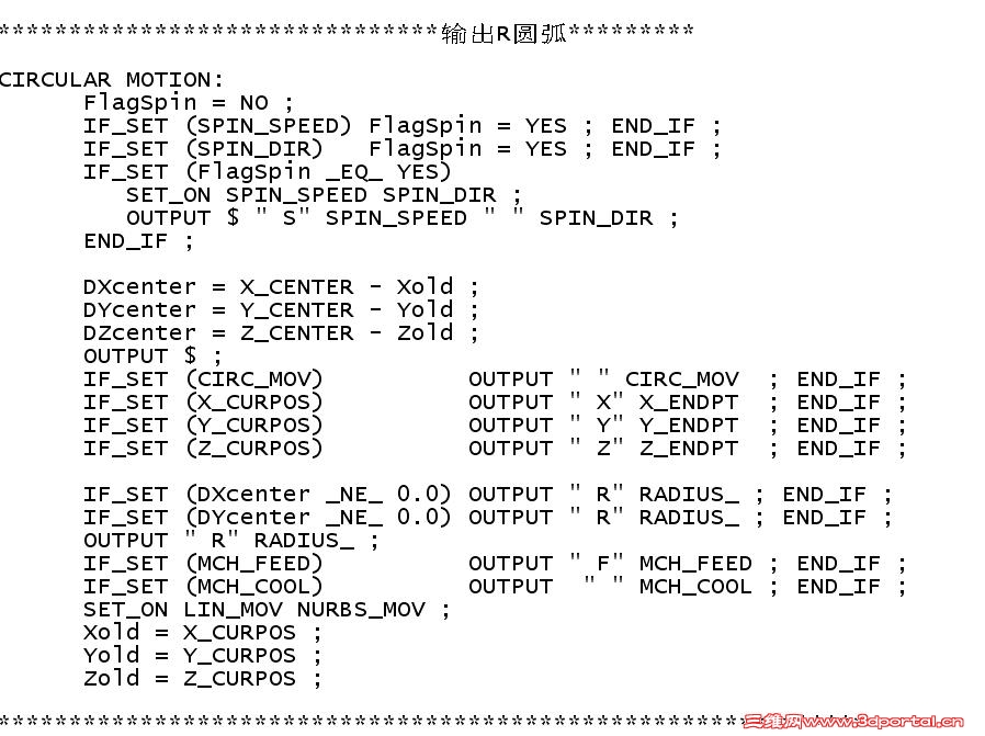

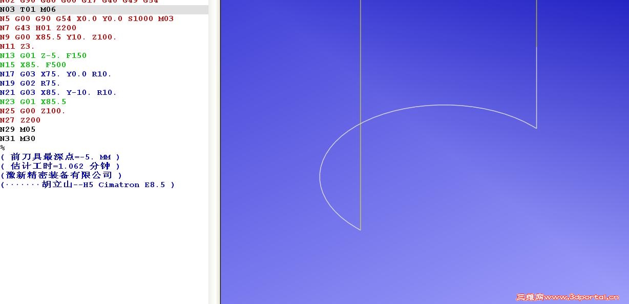

我在网上找了很多的Cimatron E8.5后处理文件,都存在这个问题:铣<180度圆弧时还行,铣>180度圆就不行了。加工出来的程序是这样的!只是进刀、退刀,根本不加工圆。问题就出现在红色的那部分!
' X- z/ O! n1 _* [
N02 G90 G80 G00 G17 G40 G49 G54, \! ]* j+ x9 T: @$ i- W
N03 T01 M06
$ s; ]$ \, o7 L: T& VN5 G00 G90 G54 X0.0 Y0.0 S1000 M039 `$ \4 Z  d) ^4 `* H6 w
N7 G43 H01 Z200
' t: S. u4 a3 ?6 t! z; Q4 p9 HN9 G00 X85.5 Y10. Z100.
1 z- I' j  p9 f4 S3 f% v0 JN11 Z3.
, I7 ]2 B$ U1 p( s" hN13 G01 Z-5. F150
8 c/ O, h. l& PN15 X85. F500( a: N2 w, l5 p( G) s. E4 F
N17 G03 X75. Y0.0 R10.
( K2 d7 N' u' y& Y1 t, b$ m% xN19 G02 R75.
/ i4 q, L& w" A+ T! vN21 G03 X85. Y-10. R10." W( \  c9 @* p  _/ @. F# n& }
N23 G01 X85.5
1 U" x0 m& _( w9 a8 zN25 G00 Z100.
$ j, L4 t+ o  ]* a% q9 M- u尽管输出I J K 方式也能加工,但这种编程方式为什么会是这样的呢,后处理应该如何改呀?5 H- k  u+ w" q: \* q3 o
不知道大家遇到过这种问题没有? 如图
