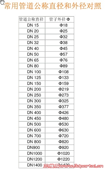

 楼主| 发表于 2010-8-4 12:01:15 | 显示全部楼层 来自: 中国天津
那这样的话,是不是应该有一个类似对照表的东西呢,毕竟要是没有相关规定的话,那不就乱了
发表于 2010-8-4 19:25:55 | 显示全部楼层 来自: 中国辽宁沈阳
, T" g% ?) u3 [- @人生无憾 发表于 2010-8-4 12:01 http://www.3dportal.cn/discuz/images/common/back.gif
会有相关国家标准或企业标准。
发表于 2010-8-4 21:54:41 | 显示全部楼层 来自: 中国江西九江
对照表
开亮 + 5 谢谢参与
