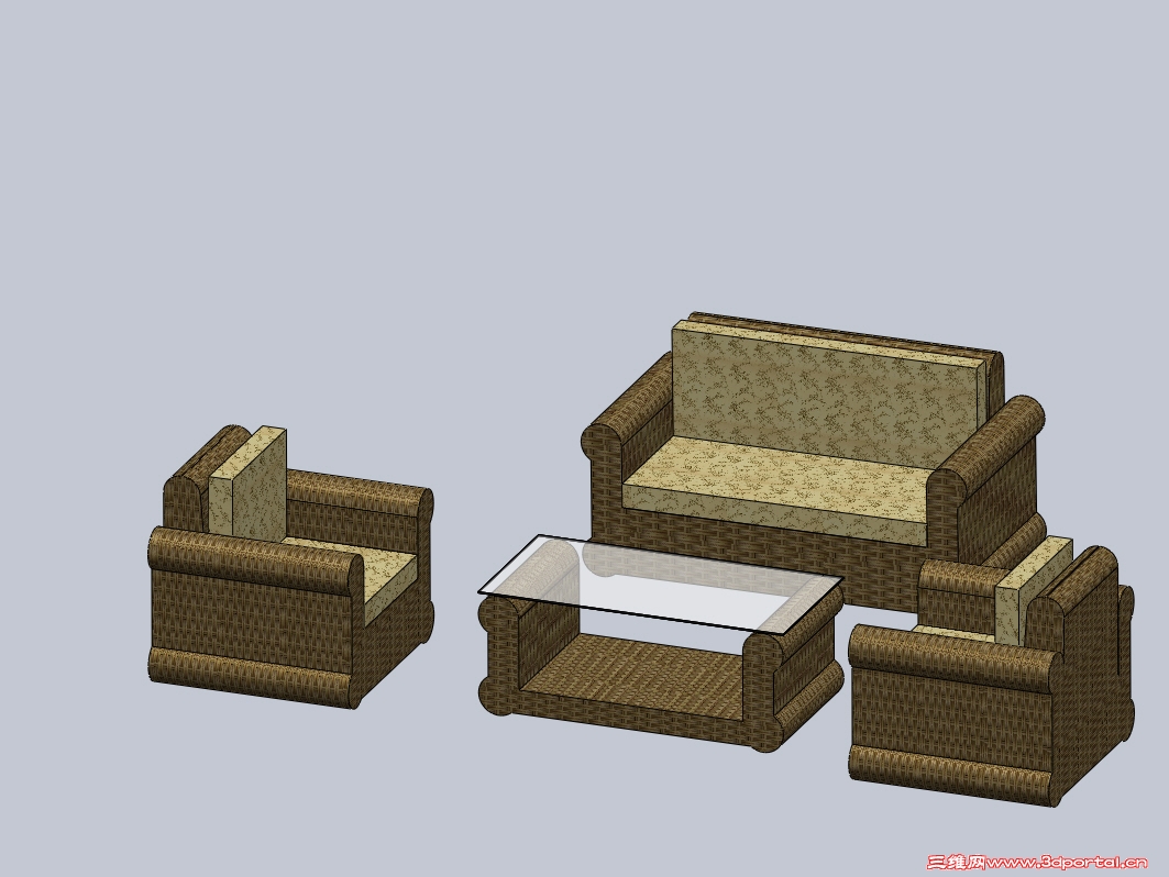

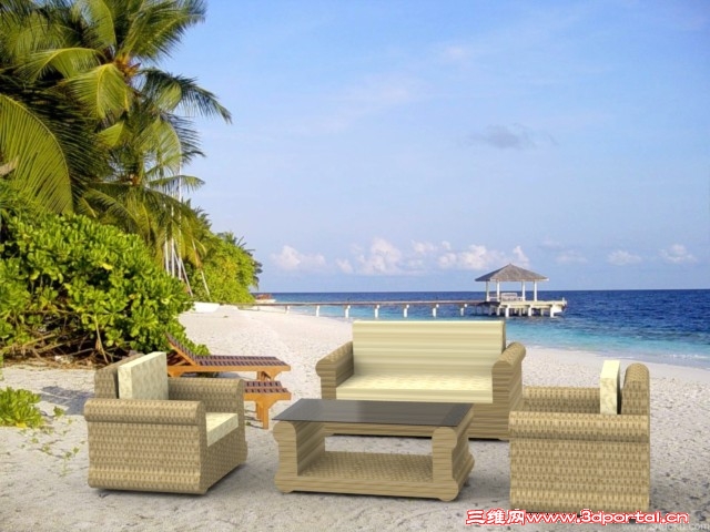

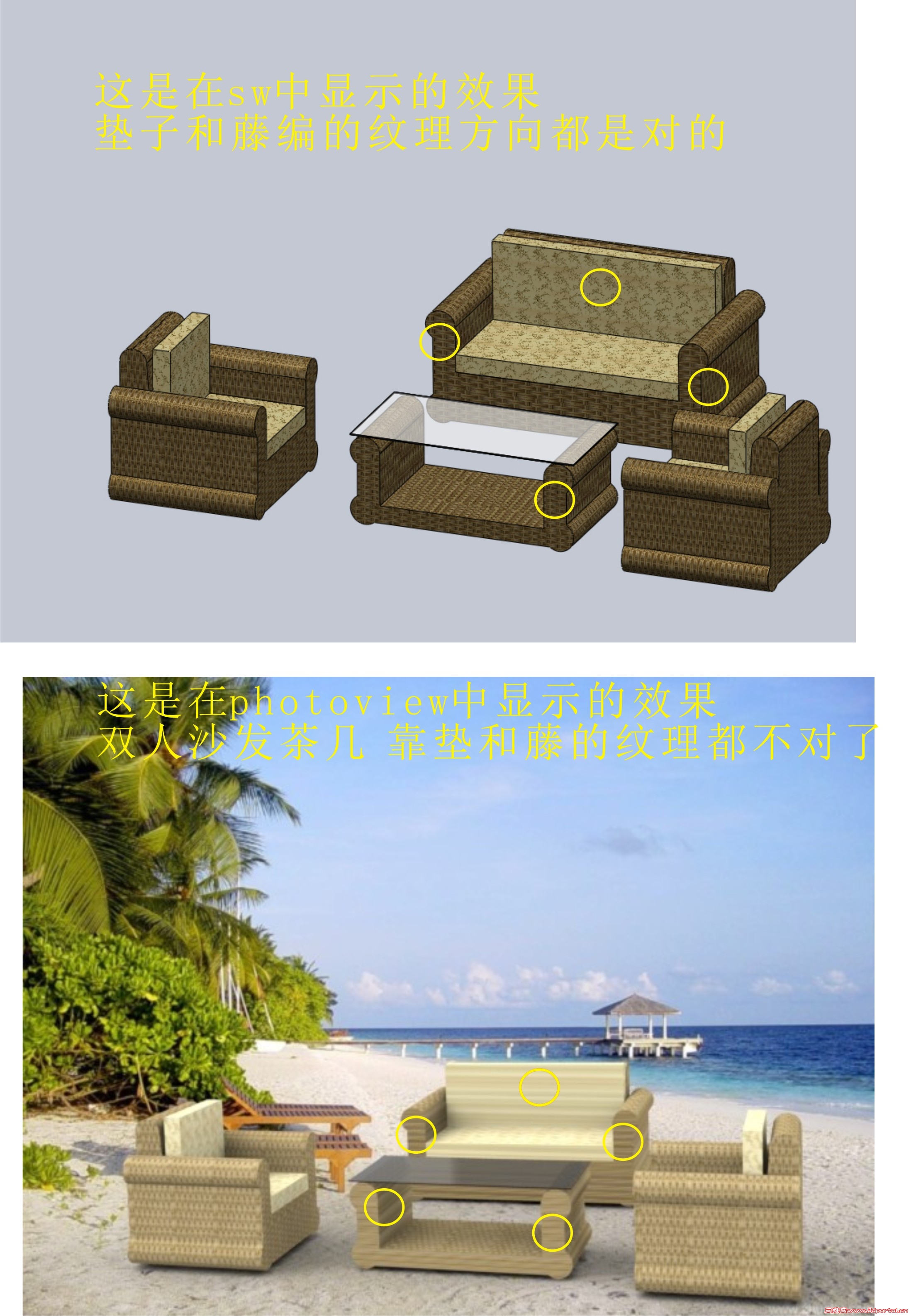

和大家共同讨论一下,此套沙发在solidworks中显示的材质纹理(藤编)怎么到photoview中渲染出来效果就变了?请注意靠垫的花纹方向和藤编的方向* _* p# H2 Q! R' C

回复你一下,这个软件我刚学不久,就把自己的小经验分享一下吧,
" F% c- U! n8 c& E1 l/ ]: O1:建模用sw2010版本的9 U5 s0 q1 r# G5 W4 C# ~4 P0 y
2:然后用photoview360 2010版打开模型,菜单-文件-装入背景图像,图像自己就可以随意定义了,然后再调整模型的位置,渲染即可了

问题可能是出在材质纹理的包覆方向上,比如平面、球面等,在SW中可设置,在PV中我还没找到在哪调整。
发表于 2010-8-7 09:50:05 | 显示全部楼层 来自: 中国山东青岛
photoview中确实没找到怎么调整纹理方向,应该是photoview的一个缺陷
