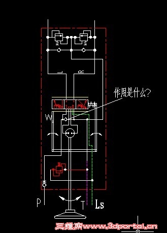

求助:1、如图所标,那个单向阀的作用是什么啊1 J+ u9 }) v1 G
         2、转向器在中位时,液压油经过节流孔,产生压差,作用在泵上,是泵输出很小的流量,压力大约在2Mpa。这句话中,经过的节流孔在哪里?中位的时候,泵打出来的油,直接被封住了啊。
; Q/ N7 R" e8 W% Z) ^+ [         3、当油泵不供油,人力转向时,油路是怎么走的?

猜一下哈。2 {( i4 M! w2 o+ A! `3 D* z0 x
防止由于外部负载产生的高压油倒流。

起补油作用

有CAD图纸吗?这个图片看不清楚!(主要是换向阀的内部机能)1 g& ]' Z- G. f; a$ A
节流孔肯定是在阀里!(从机能符号看)! v3 C( ^' p2 |( j7 w( a& N- V6 W* r
感觉这个单向阀的作用是补油或者差动!
