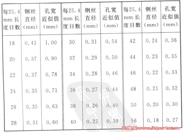

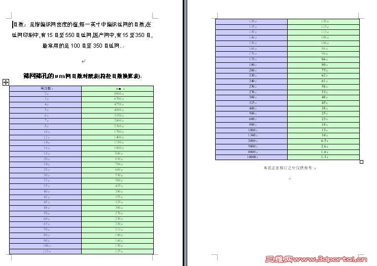

看看这个对你是否有用,也是三维网内的东西,感谢三维网站
