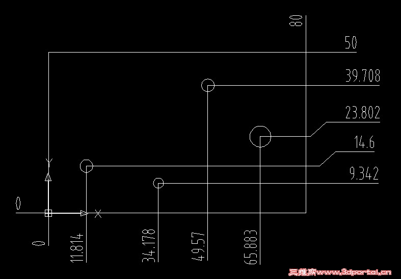

0 k/ n, i! N7 [sw工程图有没有坐标标注功能?也就是类似于下图的标注样式?

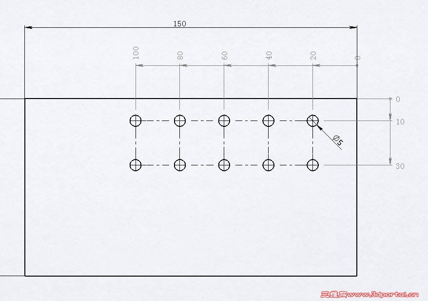

在“智能尺寸”的下面有一个“尺寸链”,那个就可以达到楼主想要的效果。
( _  z0 ~4 }4 x: n7 S9 P# A: d
尺寸链
尺寸链
' \3 ]- X5 H1 m% H, ]  t/ j) M. `" I
: _9 w& R3 V4 _+ a/ ?, B
$ {& w; D2 S' ^  {- X) l; ]# O# G
示意图
示意图
