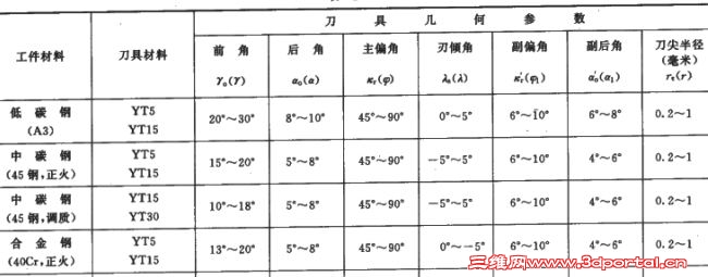

4 M7 I' _: K" G, q- V我这几天车工件表面毛的不得了
  ?0 a0 `9 h; z4 Q$ `6 v# \3 H" g/ ^5 O; c  M5 y, R
材料是45#钢 Φ46、转速710、吃刀量0.2、进给0.15

建议提高转速,如果吃刀量大时粗糙度较好而吃刀量小时表面粗糙度不好可以考虑一下是不是主轴承间隙过大引起的.磨刀在很多时候要靠意会.

45#钢外圆车刀的各角度参考下表进行刃磨:

吃到量太少,有时候也会导致车不光的情况......  s$ _+ w3 e- Y+ h6 `; O. ]
/ x, t+ N5 L; e9 M4 s7 `7 D' [
感觉转速也可以再高点,是否试试800-1000?5 [- J$ ?2 q6 d8 I7 Y
' M- w( v2 k  A% y; ~7 Q! {
另外建议磨削刀具时,整个金刚石砂轮修磨刃口和刀尖倒圆.

余量小,要是机架刀片还行r0.2陶瓷或合金的就可以,要自己磨的话最好是刀尖圆弧大一点,转速用你的就行。但最好加切削液
