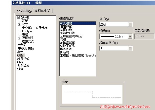

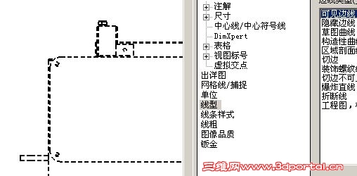

本人SW工程图一直用的蛮好的,今天却出问题了,就是在工程图下所画的图线(及用“区域剖面线/填充”)的线型都变成了虚线了,在“工具---选项”下进行了各种设置都没有改成实线,请大家帮忙看看如何解决。

点工程图的右键菜单---文档属性---线型---可见线样式改为实线
发表于 2010-8-5 18:10:32 | 显示全部楼层 来自: 中国安徽合肥
你的截图00显示的就是选择虚线
