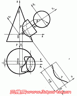

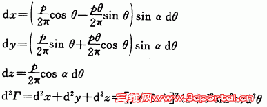

高手门:有谁知道贮罐制造工艺排放程序( 规格:直径4500  高7000   顶圆锥形)最好把圆锥顶的放样方法一起给我.十分感谢!!!

发表于 2010-8-20 19:35:54 | 显示全部楼层 来自: 中国天津
lauhob + 3 技术讨论
