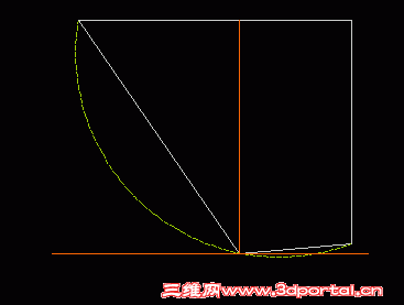

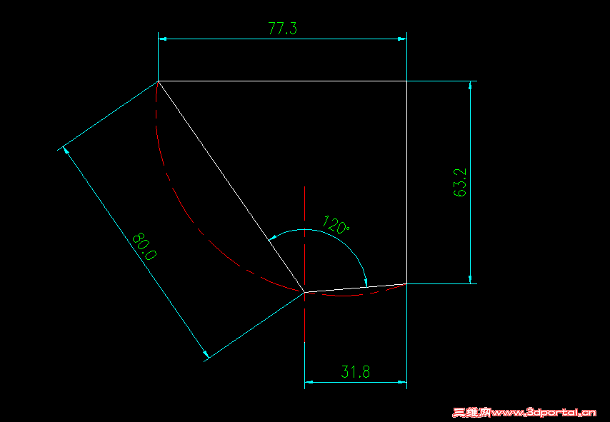

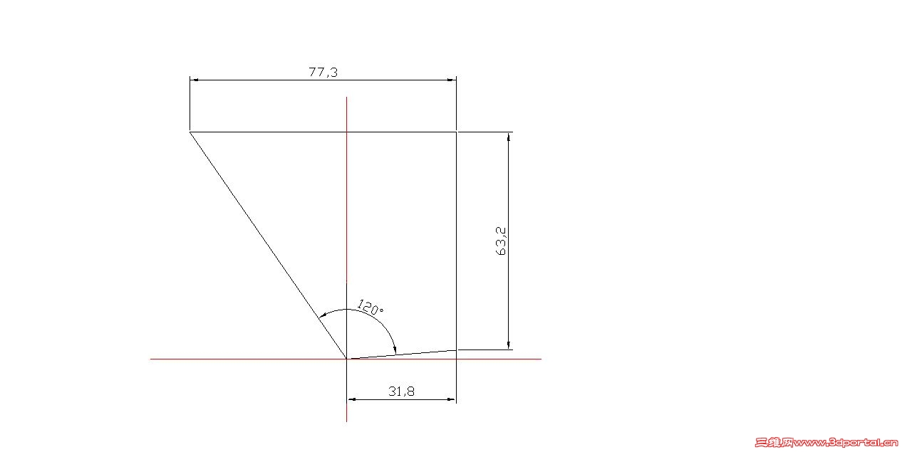

www.jpg 根据图中给定的条件画图。给出的条件均为精确解。欢迎大家讨论

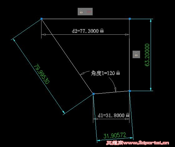

用2007画了会没画出来,用2010约束功能很简单。

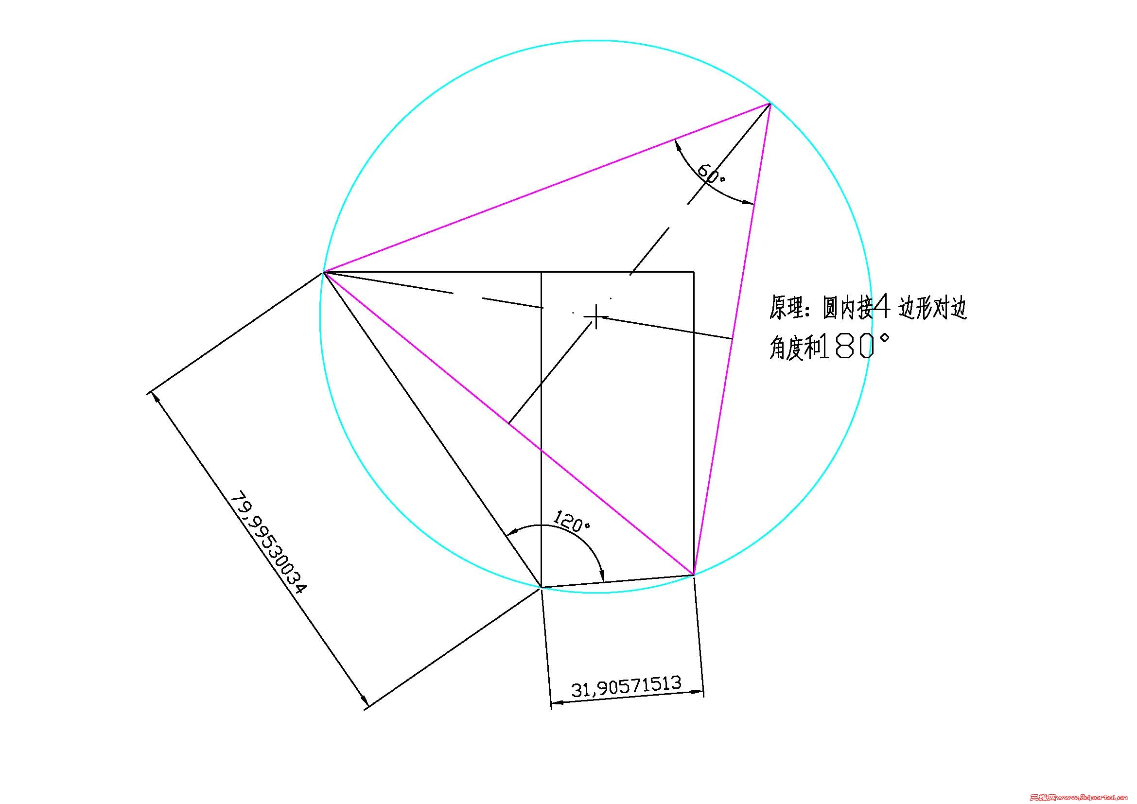

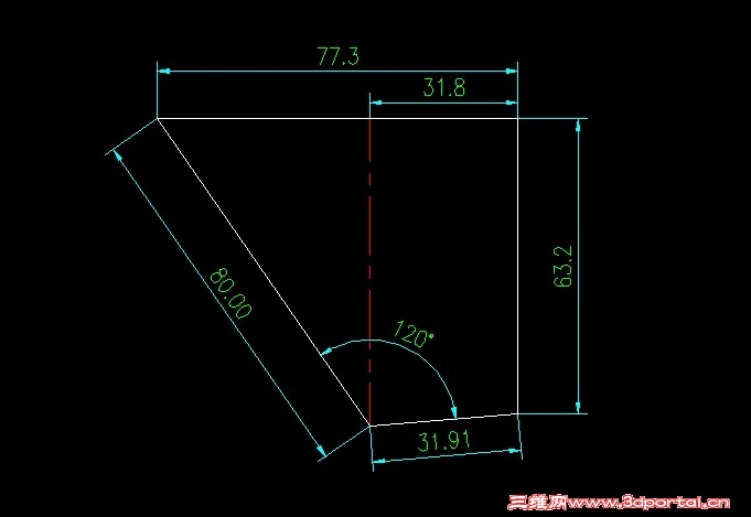

比较简单,不用约束。
) T! k" ]% d$ J' B左边的斜线长79.99530035,下面的斜线长31.90571513。

cad没做出来,用PRO/E很简单,长斜边80  短斜边31.91

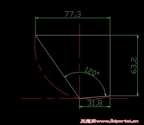

发表于 2010-8-4 20:51:27 | 显示全部楼层 来自: 中国台湾
' ~9 z* e1 c/ X8 x; `" Y' j
- Q- I; b8 G* y% `7 U+ }  \1 x用圆周角对映.....
wang2003 + 5 应助

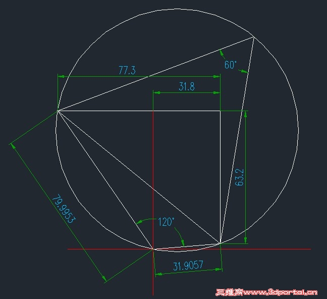

发表于 2010-8-4 22:16:28 | 显示全部楼层 来自: 中国江苏泰州
6# 王老大先生
精确求解.dwg

发表于 2010-8-5 08:01:47 | 显示全部楼层 来自: 中国北京
既然有约束功能了,为什么不用呢?不解??
 楼主| 发表于 2010-8-5 09:22:26 | 显示全部楼层 来自: 中国浙江金华
7# 8#很好很强大。非常感谢二位,让我重新记起了这么一个定理

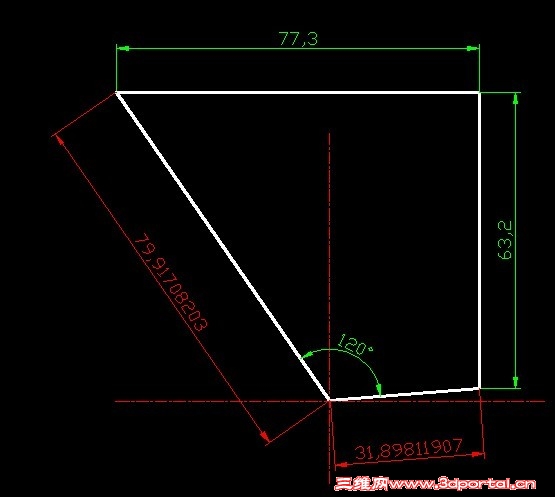

发表于 2010-8-5 09:34:18 | 显示全部楼层 来自: 中国山东潍坊
2005llnn + 5 技术讨论

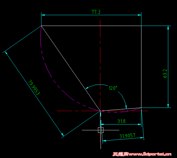

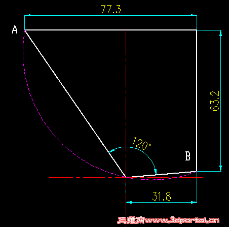

发表于 2010-8-5 09:45:59 | 显示全部楼层 来自: 中国广东东莞
绘图-圆弧-起点、终点、角度
2005llnn + 5 技术讨论
发表于 2010-8-5 10:05:36 | 显示全部楼层 来自: 中国广西梧州
绘图-圆弧-起点、终点、角度- ~2 e6 c$ C( p$ ?
for-mar 发表于 2010-8-5 09:45 http://www.3dportal.cn/discuz/images/common/back.gif
4 \; }* u8 y, x
楼上方法应该是最简单的了。
