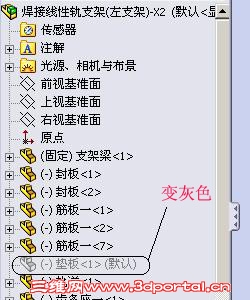

发表于 2010-8-4 16:19:51 | 显示全部楼层 来自: 中国北京
点灰色的零件,再人工去找,最好作完的图完整保存在一起,要改新图,拷贝下来后再改,存的时候注意选项。

发表于 2010-8-4 21:54:19 | 显示全部楼层 来自: 中国上海
可能你是直接在装配体里面画出的零件没有单独保存它就容易这样的

发表于 2010-8-5 15:02:39 | 显示全部楼层 来自: 中国山东青岛
自己手动查找一下就可以了,也也可以把这个零件和你的装配体拷在一个文件夹里,然后手动查找一下。

发表于 2010-8-6 22:35:48 | 显示全部楼层 来自: 中国重庆
sw的explorer,移动或复制或重命名文件,用它打包。否则若零件不在同一个文件夹下,很容易丢失。
