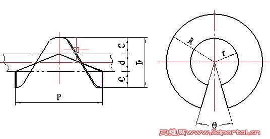

想做螺杆外实面螺旋叶片,不知叶片大家都是如何加工的( Z* b  O" q1 [5 I+ x( ^& z% `
原来量少工人都是分段加工下料焊接的,做出来不是多么标准。
; u. e# w9 o. k  r" m4 V螺旋叶片成型设备加工不知如何,有用过的吗,价格如何?" P  g) k. X! `. _- t
国内做螺旋叶片的参数上有没有标准啊?谢谢

1 螺旋叶片加工:将下好料的叶片车内外圆,按要求角度割缺口,缺口二端面扳错开,穿在轴上,将各相邻叶片沿缺口处焊接,一端焊在轴上固定并将轴固定,另一端焊一拉环,用卷扬机钢丝绳卡在拉环上,将各叶片拉开,边拉边量节距,在实量节距约为成品节距的1.1倍时仃止拉伸,经回缩节距正合要求。将拉成的叶片焊在轴上即成。以上方法简单可靠,当然与可先作胎具,然后再在胎具上成形叶片,这样效率不高,精确度也不如前者。
9 ^  N, n7 ~, M, Q2 螺旋叶片下料(回答楼主短消息问):按如下计算放样、下料,斜缺口不要割,等加工后再割。. U8 f% U2 s# l, Q
下料叶片外周长 L=π^2 ·D^2 +P^2^0.5
0 {/ E/ z5 D4 x
下料叶片外内长 L1=π^2 ·d^2 +P^2
^0.5
6 a6 F3 w8 c) _' c$ H4 or =CL1 / ( L - L1 )       R= r  +C
下料内径 d 0=2 r      下料外径
D0=2R
% B5 m' O# ^9 @0 H/ H2 M, ^
叶片角度 α = L1/ r ×57.3°    叶片割斜角
θ =360°- α
$ i3 p, S% o8 V: v( H# w
螺旋叶片展开下料图.:
3 _: N4 M% _. N9 N! D' {8 S

我们公司制作的绞龙叶片和楼上的所说差不多,只是我们是用等离子下料,没有进行车内外圆,然后后面的工序就和楼上说的一样了.

我们外圆是有车一下!!卖相好多了!!

我们公司现在准备直接做模具,我也不知道是否会更好
: B% d, T6 i. q: u7 A( S
' N( e9 N. Z! L; l* W/ [& _以前和前面说的一样,是焊后,再拉的
发表于 2010-8-8 10:04:26 | 显示全部楼层 来自: 中国湖南湘潭
对啊。不过我们是拉后再焊
发表于 2010-8-12 16:38:17 | 显示全部楼层 来自: 中国河北保定
我们是用连续钢带缠绕成形后再拉伸成合适的螺距。
