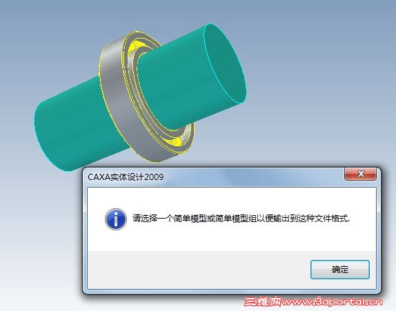

问题就在于CAXA无论何版本均不能支持装配文件的任何其它格式的输出。请看截图,您可以试试。我用CAXA多年啦,我认为这是CAXA最大的痛处。1 `+ N( c9 A. \  M9 x6 f

' Z3 ^3 o3 i7 T+ Z- |) i* ?关键还是你操作有误,实体在输出装配体时,必须先将装配体所有零件在设计树中装配成一个零件,然后按其操作,一定成功,否则就会出现你的图片中的提示。

关键还是你操作有误,实体在输出装配体时,必须先将装配体所有零件在设计树中装配成一个零件,然后按其操作,一定成功,否则就会出现你的图片中的提示。+ {$ Q! u9 x2 ^6 Y. E5 c
dongchongxiacao 发表于 2010-8-9 18:45 http://www.3dportal.cn/discuz/images/common/back.gif
3 B4 `% G( L0 [4 m5 a- ]冬虫夏草老师:我非常想知道如何在“先将装配体所有零件在设计树中装配成一个零件”的操作方法,使用了这个操作后装配文件原来的装配关系还存在吗?这个时候在装配文件中右击,使用“打开文件”功能还能打开指定的零部件文件吗?

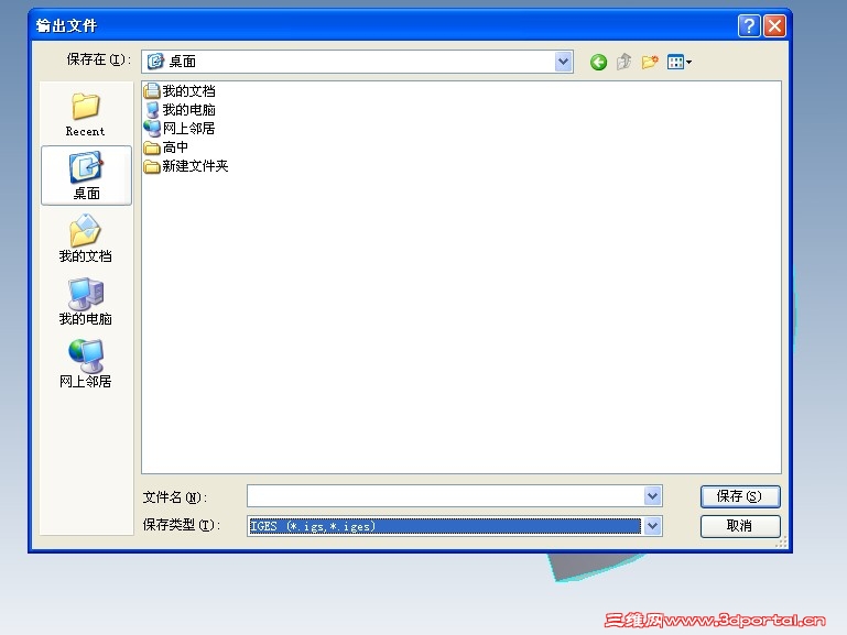

发表于 2010-8-10 09:03:35 | 显示全部楼层 来自: 中国浙江宁波
ahe坛友:
, k& l8 s' N: V2 _: k你截图中的轴承已经被装配(黄色显示),而轴(蓝色显示)却没有与轴承装配在一起,但你已经定义(选择)了他们(轴承和轴),千万不要动,就这样再把他们装配起来即可(记得是按装配按钮哦),再输出啦。2 J7 S4 K# a2 |0 `3 e: a; @
这个时候在装配文件中右击,使用“打开文件”功能还能打开指定的零部件文件吗?回答是肯定的(记得所有的零件都在这个装配文件里面,而不是链接在里面)...

后来发现左键点击实体,点击右键,出现所另存igs或step等格式选项,才转换成所需要文件。其他软件用另存为命令去选项转换成所需要文件。
