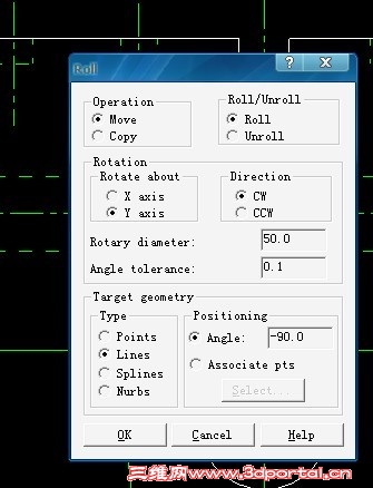

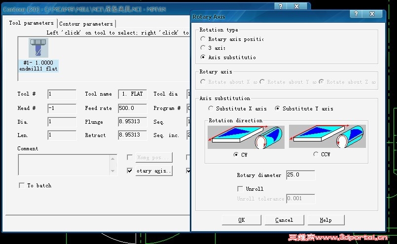

本人现加工四轴零件需些缠绕功能的详细说明,, ^+ n/ Y6 w& a9 _- _
对此功能不是很了解。展开和缠绕之后经常成“畸形”呵呵 * ?( B: P- P; I( e' V) ?; d
希望高手们和版主能帮下我。最好再给个四轴后处理 !

缠绕可以,只有缠绕成圆形,或包圆形展开成平面,这样基本上是没有误差的
( v* B% P# \8 [! o# ^& S' @如果是缠绕成椭圆,或其他形状,就会出现误差了
1 G0 B0 {6 C3 V: [3 H2 b& `如果要求不那么精准的话,可以那缠绕成椭圆也是可以用的
: M' v: S# t4 X, k9 v9 W我平是就用缠绕椭圆了,还听方便的

发表于 2010-8-15 12:53:53 | 显示全部楼层 来自: 中国广东深圳
简单点说,就是把X或者Y轴,设置为旋转轴
发表于 2010-8-15 15:31:20 | 显示全部楼层 来自: 中国广东广州
楼上的说的只是缠绕刀路,海域个功能是缠绕图形的
发表于 2010-8-15 16:45:56 | 显示全部楼层 来自: 中国广东深圳
哦,原来是要画图啊,
8 \* \0 V4 j4 i, z7 v有个命令  Xform--ROLL--

发表于 2010-8-26 13:50:27 | 显示全部楼层 来自: 中国广东深圳
有实例了,你去这里看一下+ D, W: F1 w! H: |
http://www.3dportal.cn/discuz/viewthread.php?tid=9421082 g& l/ b8 n0 Z0 |" U1 f1 g
这个我的做的,里面有四轴缠绕的加工; ]" ]/ A: K/ s5 r. B/ B7 V
还有五轴的
发表于 2013-4-11 10:38:31 | 显示全部楼层 来自: 中国天津
jiaoquanyong 发表于 2010-8-15 16:45 static/image/common/back.gif, p  W9 [: M  X: s; j2 R
哦,原来是要画图啊,
% h8 z) k0 r) k! [5 [9 K0 H& T& n3 Y) ^有个命令  Xform--ROLL--
- r, g$ t# l7 ?- I说的很详细,附加图片很好
发表于 2015-5-9 09:33:02 | 显示全部楼层 来自: 中国浙江宁波
jiaoquanyong 发表于 2010-8-15 16:45 static/image/common/back.gif0 F( l( d. ?; C$ S6 U4 D; e
哦,原来是要画图啊,( c/ x- m. U' r7 y/ E
有个命令  Xform--ROLL--
5 s; D. d1 t  A/ J0 |$ q) ]
楼上Angle为什么要设为-90度啊?怎么计算来的?求指点
