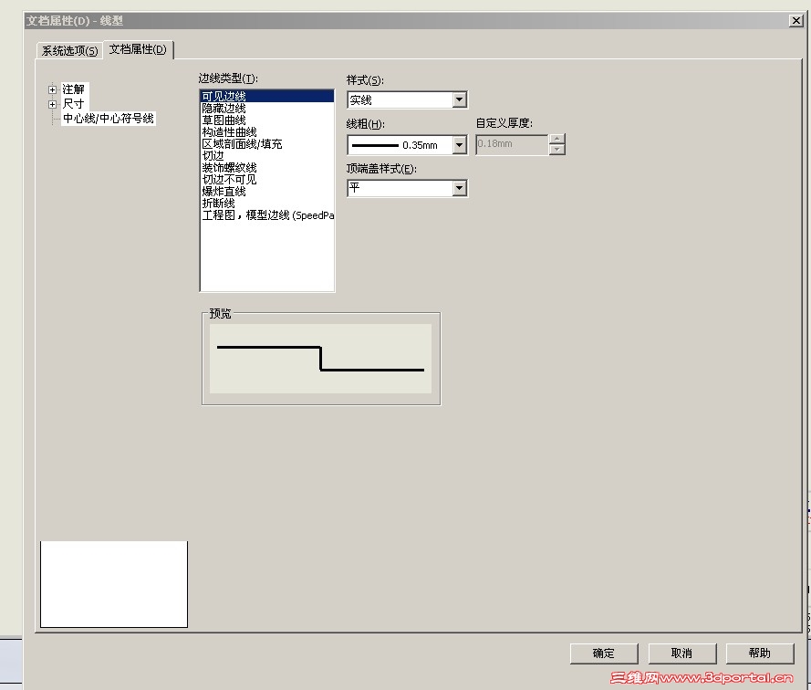

各位前辈大家好,小弟在设置线粗的时候,设置好为0.35MM(如截图),点“确定”,为什么做另一个工程图时还回到0.25MM,不能保存设置的0.35MM呢?谢谢大家了!
发表于 2010-8-5 21:02:11 | 显示全部楼层 来自: 中国上海
你要另存为图纸格式或模板!

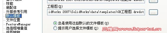

模板改掉。默认的是它原来的模板。路径如下。

二楼的大哥,我模板修改了,定义了尺寸,还是没有用啊,是我不行,还是SW不行啊?

发表于 2010-8-14 11:36:00 | 显示全部楼层 来自: 中国广东汕头
要做模板,你没有做模板,每个文件都得单独调整
发表于 2010-8-14 17:24:11 | 显示全部楼层 来自: 中国湖南株洲
他们的意思是你做个工程图模板/ ~& w: D; p. b  h( _5 K- \3 ^2 W7 s
每次进工程图的时候就可以了

 楼主| 发表于 2010-8-17 19:36:42 | 显示全部楼层 来自: 中国江苏南通
[b]我更改了现有的模板,而且设置线型为0.35MM,保存图纸格式,结果还是这样。请问这和重新做模板有没有区别啊?
