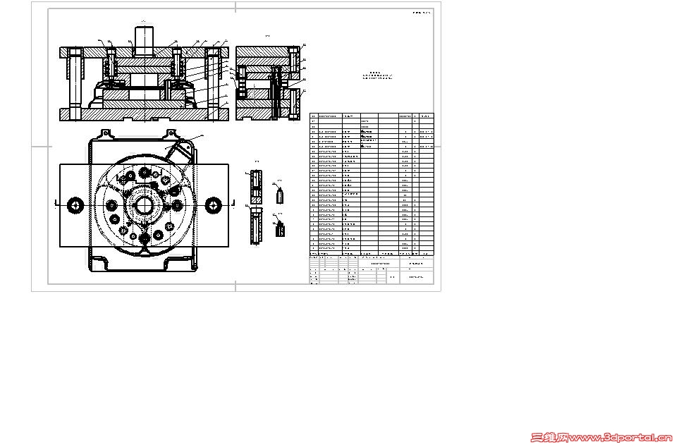

发表于 2010-8-18 15:58:11 | 显示全部楼层 来自: 中国山东烟台
看看我的你就知道了
发表于 2010-8-18 16:00:47 | 显示全部楼层 来自: 中国山东烟台

 楼主| 发表于 2010-8-18 19:33:24 | 显示全部楼层 来自: 中国江苏南通
12# ZJL878392 大哥的冲压模具设计的不错,我也学过一点,如果愿意的话我QQ:103309502,我注塑模也会一点,现在学钣金设计!
