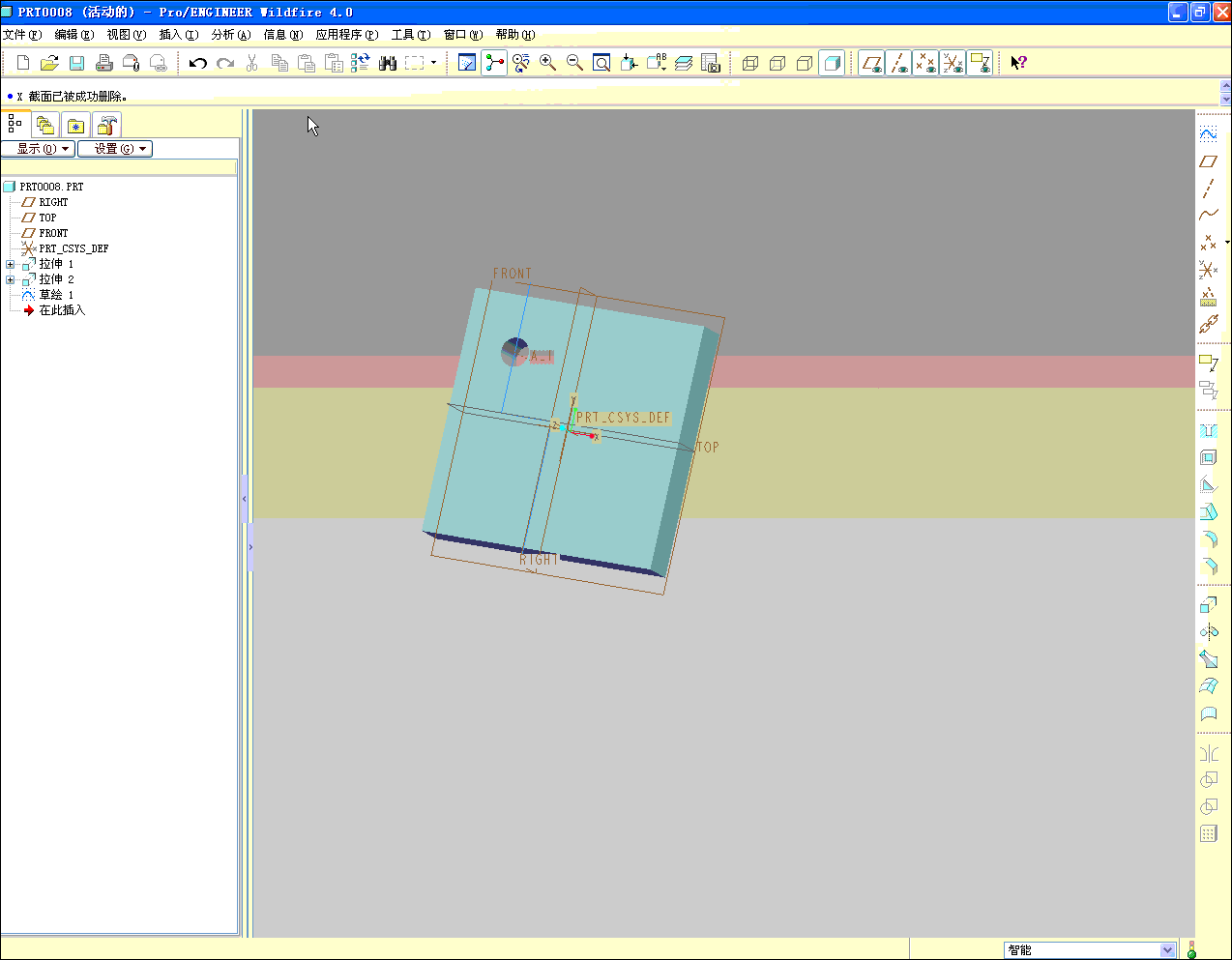

1)直接拉做好的剖面不会丢失。
9 I3 }- _8 |9 R6 C+ |- s! ^( C- V2)用恢复竟然会剖面居然丢失,也没法再编辑。

发表于 2010-8-6 01:05:22 | 显示全部楼层 来自: 中国广东肇庆
是不是基准发生了改变
 楼主| 发表于 2010-9-15 14:15:29 | 显示全部楼层 来自: 中国广东广州
这个问题终于得到解决,要把红色的拉杆往上拉过一个特征,再拉到底就又
. i6 V+ A; M% V出来了。
