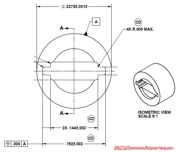

[已答复] 美国图纸中的位置度该怎么理解?

美国佬喜欢将位置度代替同心度。. v$ N' D& s( ^8 t* N1 e5 g
4 q$ ]: U% t' a5 h  r$ w.192+ /-.002 相对于圆柱面A的位置度为.006
, S( l9 D. _6 V* `+ `8 E
  h3 f- s3 X. ]7 N- L位置度公差带能否描绘一下? 最好有个图示) P7 }; a. Q6 l; N' n9 y
" z- j3 p3 k& e: Y- y- y, j有无除三坐标仪外的手动此位置度的测量方法, 能否解释的通俗一点。 谢谢各位大虾了。

0.006是英制的,应该转化为公制的尺寸:0.006*25.4=0.1524,你看它后面还有基准A,基准A对应这个零件的外圆轮廓直径尺寸,也就是说尺寸0.192±0.002相对于基准A外圆尺寸的中心位置度为0.1524公差范围内为合格。

.192的测量就不讲了。测量此尺寸的位置度,可以转化为测量两边距外圆的尺寸0.01775+/-0.003,即两边的距离都在公差范围内,且.192尺寸合格,可视为位置度度合格(要数值,可体现为两边距离的最大偏差值)。

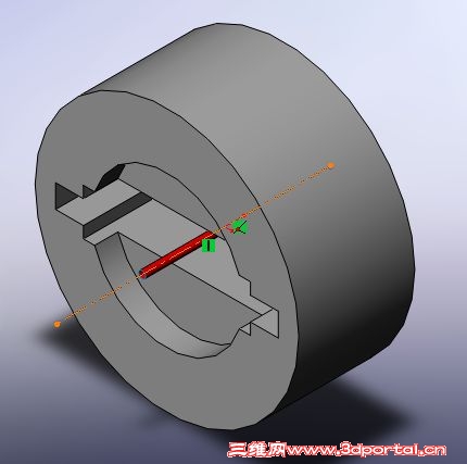

我画了个示意图
$ V  t1 n5 o3 }5 `+ I5 D中间红色的圆就是两个平面的中心线能移动的区域
  j' g; X7 m, H: ^另外还要注意平面的基准A的平行度一定要在0.003以内; |% G; ^, x/ j: e. W! {
测量
6 Y% X! W$ Z6 @% z! V( I6 }* |这要看平面的距离的,我估算了下那段平面的长度很短
3 `1 Z% ?8 L: Q# J不知道游标卡尺能不能方的进去,如果能放的进,那楼上的方法蛮好的
/ F( V5 V$ x7 n! b: @/ M+ @& m不过还要考虑平面是否与相当于A剖面的基准平行
天际孤帆 + 2 鼓励交流

 楼主| 发表于 2010-8-6 15:28:39 | 显示全部楼层 来自: 中国江苏南京
我画了个示意图
+ N1 ]* q7 W1 k: \) N8 z+ f中间红色的圆就是两个平面的中心线能移动的区域2 J( w- H: r( o% G# C" r! w1 z
6 N. z5 t/ F4 Q2 x; g. a测量
: O% n6 Y+ `6 q3 o4 Z' f4 a7 J3 F这要看平面的距离的,我估算了下那段平面的长度很短
6 g9 F/ D- J! q  A6 X8 s& @不知道游标卡尺能不能方的进去,如 ...0 N) |9 J# [( o8 Q
swr3319755 发表于 2010-8-6 14:38 http://www.3dportal.cn/discuz/images/common/back.gif
# ^) T$ L% k8 }. A% L& s- V9 W5 T$ o3 X: C( Z+ z% b+ S
谢谢你的图。 公差带好像不应该是个圆柱体的吧  2 \0 N% K3 P$ p0 H
位置度为.006英寸, 不是Φ.006英寸," @! Q5 x3 X2 P! U
0 W9 u& W9 H! V1 x; M+ }) V5 p
备注:长度为.127英寸。
发表于 2010-8-6 19:52:49 | 显示全部楼层 来自: 中国安徽淮南
实质上,0.192相对外圆的位置度,等同于对称度,
* P+ A1 \# o: P1.三坐标法:求得外圆的圆心,设为坐标原点,测头移到圆心处,锁处X,分别测量两槽的X坐标值,把两者的绝对值做差,就是对称度,也即此零件的位置度;
' ~0 c2 s8 r. z$ G: H8 C. P% Z3 M6 q2.投影仪法:在外圆X与Y两个方向上,找到最大值,分别把X与Y清零,则原点与外圆的圆心重合,测得左右两槽竖边的X值,其绝对值之差,为位置度。  \. l. |8 A. S/ n' [. [+ l
3.精度要求不太高的情况下,直接用卡尺测量两边的壁厚,再计算差值。
( }) D/ z- F/ x% u5 s' s* H7 i6 E4.位置度检具;先测定外圆与槽长度分别合格,再用外圆定位的检具测量。检具制作,参照“光滑极限量具”的标准。
天际孤帆 + 2 鼓励交流
发表于 2010-8-6 21:34:40 | 显示全部楼层 来自: 中国广东东莞
1楼所附的图纸的尺寸公差和位置度的标注有问题。标注位置度和轮廓度公差的尺寸应该是理论尺寸,即尺寸要带框框,不应该有公差。此图即.192不应该有公差。该公差带位置是以Ø.2275的圆心为原点,在X=0.096 和X=-0.096处,分别以此2面为对称面的宽度为0.003 的公差带。因为.192只是在X方向有要求,故此例等同于对称度要求。一般的位置度有两个或三个方向的基准。
/ u1 k3 j* ?) J& o检测方法见8楼。
天际孤帆 + 2 鼓励交流
发表于 2010-8-7 10:28:27 | 显示全部楼层 来自: 中国江苏常州
0.192+-0.002这个的标注没有问题啊% Q3 @% X  [0 u6 R
是个槽总是在加工中会有误差的啊
; V: D4 u" n4 U$ E1 Q! y那个位置度就是相对于外圆中心的对称度( T5 {- N$ [3 U1 ^$ ]( G) s4 c
但是不能简单的用到外圆的距离来衡量$ H7 [6 T) R) }0 g, G3 e1 x
那是两个面7 w! T6 B7 J$ P. z! K2 i; V, T  i
不是上下两条线
天际孤帆 + 2 鼓励交流
发表于 2010-8-7 11:24:14 | 显示全部楼层 来自: 中国浙江杭州
个人感觉位置度和同轴度还是有区别的。
$ O$ ]5 u& R' z# V1 U同轴度可以在外圆中心的0.006大小的圆内都符合要求.' m; `" ~! {. i! s
而位置度标在尺寸线上后是左右偏离尺寸线中心0.006,并没有说上下可以偏多少。
) ^9 C/ ]7 P2 D直接在中心引出,或者标在轮廓上才是中心可以偏0.006,和同轴度差不多的意思。
天际孤帆 + 2 鼓励交流
发表于 2010-8-7 16:26:11 | 显示全部楼层 来自: 中国上海
看几何公差,关键看理论值的位置和公差带的位置,这些清楚了就能看懂了
天际孤帆 + 2 鼓励交流

发表于 2010-8-10 15:36:03 | 显示全部楼层 来自: 中国上海
那五边形圈中的CD又是什么意思呢?
 楼主| 发表于 2010-8-11 09:38:31 | 显示全部楼层 来自: 中国江苏南京
那五边形圈中的CD又是什么意思呢?
0 S. b+ P. ]. }4 j* g$ Xrenyueming2001 发表于 2010-8-10 15:36 http://www.3dportal.cn/discuz/images/common/back.gif
) T1 P$ ]  O/ |2 y9 ?* q
关键尺寸  crtrical dimension 的缩写
