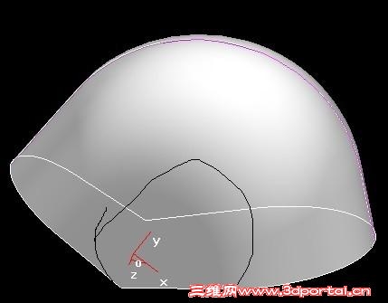

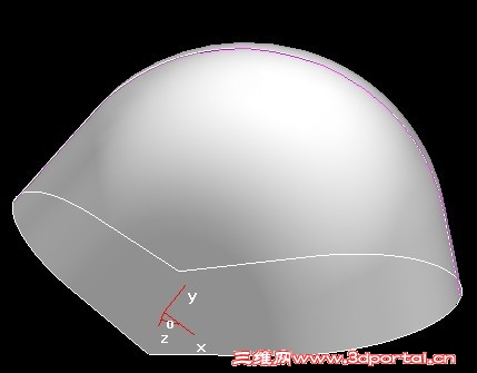

[求助] 这图在制造工程师里咋做

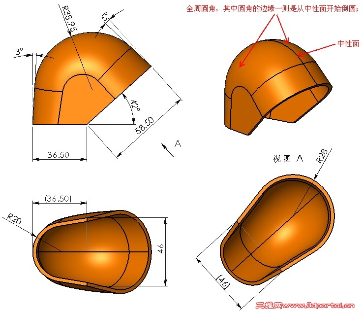

用曲面来做,很简单
发表于 2010-8-7 19:47:01 | 显示全部楼层 来自: 中国重庆
用曲面来做
 楼主| 发表于 2010-8-9 23:43:58 | 显示全部楼层 来自: 中国四川广元
发表于 2010-8-10 13:04:56 | 显示全部楼层 来自: 中国广东江门
用四边面或者网格面都可以建,曲面建完后在曲面加厚就OK啦!
