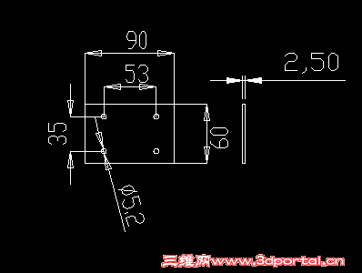

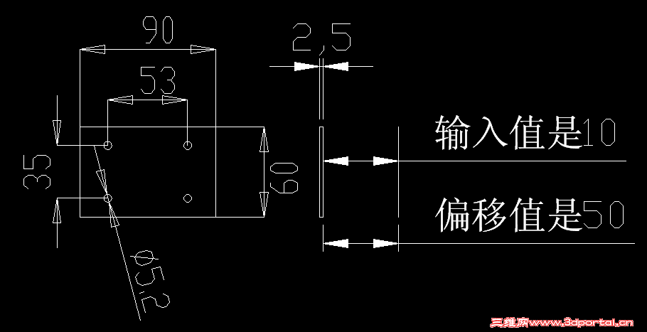

各位大师好,小弟有个问题不知道怎么解决自己也试过好多方法就是搞不定,希望在这里有好心的大师可以帮忙,问题就是我在SW做的工程图转到DWG格式后在CAD中用在次编辑就比例不对了,如果我的SW图纸比例是1;5在CAD中用移动,偏移后其他命令就会在我输入数值的基础上扩大5倍,不知道怎么来解决这个问题啊,谢谢各位大哥给个方法了,现象如图 转换的SW原图.png SW原图 编辑后的CAD图.png 编辑后的CAD图
发表于 2010-8-6 11:12:38 | 显示全部楼层 来自: 中国山东日照
在CAD中标注样式里的比例因子修改为1就可以了
发表于 2010-8-6 13:25:41 | 显示全部楼层 来自: 中国广东广州
标注样式修改之后就行了
3 S; a- |! o+ y& l. E* b或将这些图形重新粘贴到新的一个图档
发表于 2010-8-6 20:37:49 | 显示全部楼层 来自: 中国安徽淮南
标注尺寸和移动距不符,是标注设置的问题。按“D”,再按“空格”,核对一下标注的比例。
发表于 2010-8-6 23:59:40 | 显示全部楼层 来自: 中国北京
这个问题我也遇到过,我是这么解决的,首先在SW工程图里选择比较大的图纸,然后在图纸属性里选择1:1的比例,然后在做工程图,当然工程也要1:1,只有1:1的比例才能保证转换格式的时候不会出现误差。
