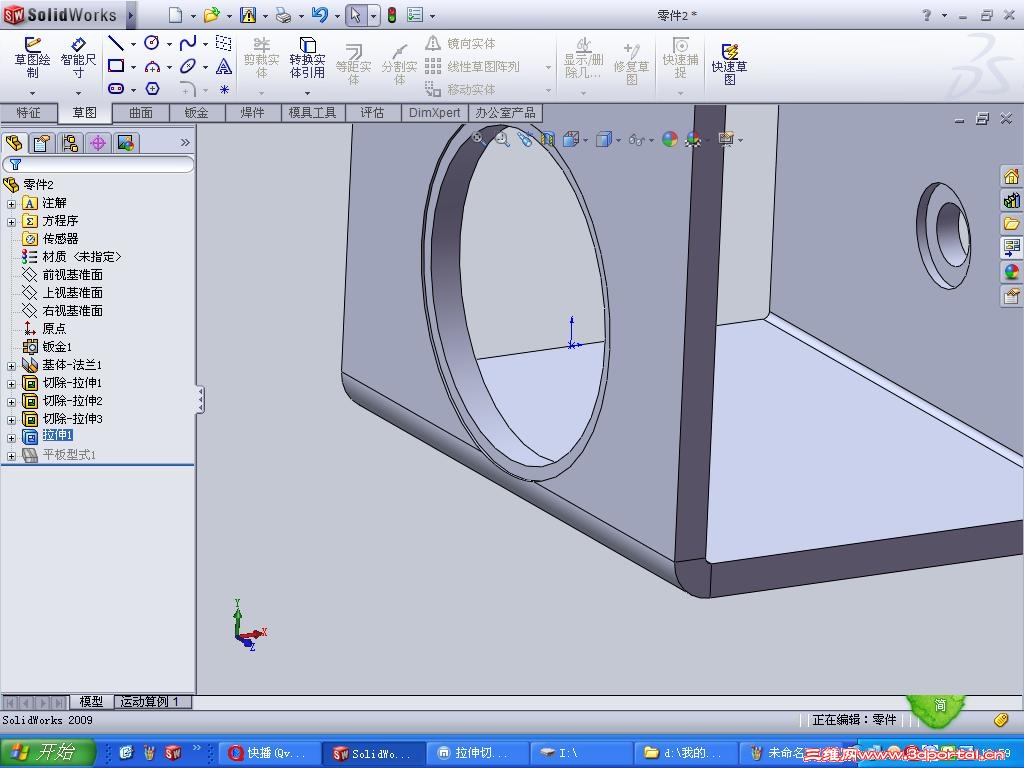

简单的问题,不会了~~~0 W+ j) e5 g" F0 g, B+ L
见附图,需要利用草图6拉伸切除一个深度为0.1mm的台阶,% r2 c9 R$ T$ o4 F" d
由于草图6已经碰到折弯的圆角,拉伸切除时不是切成26的
, r2 D- P( \: m5 I: B7 D5 K! c单侧通孔,就是钣金特征出错。
* {7 z( _7 s6 X  X这是一个模拟实际生产中的零件,该如何做出这个台阶?

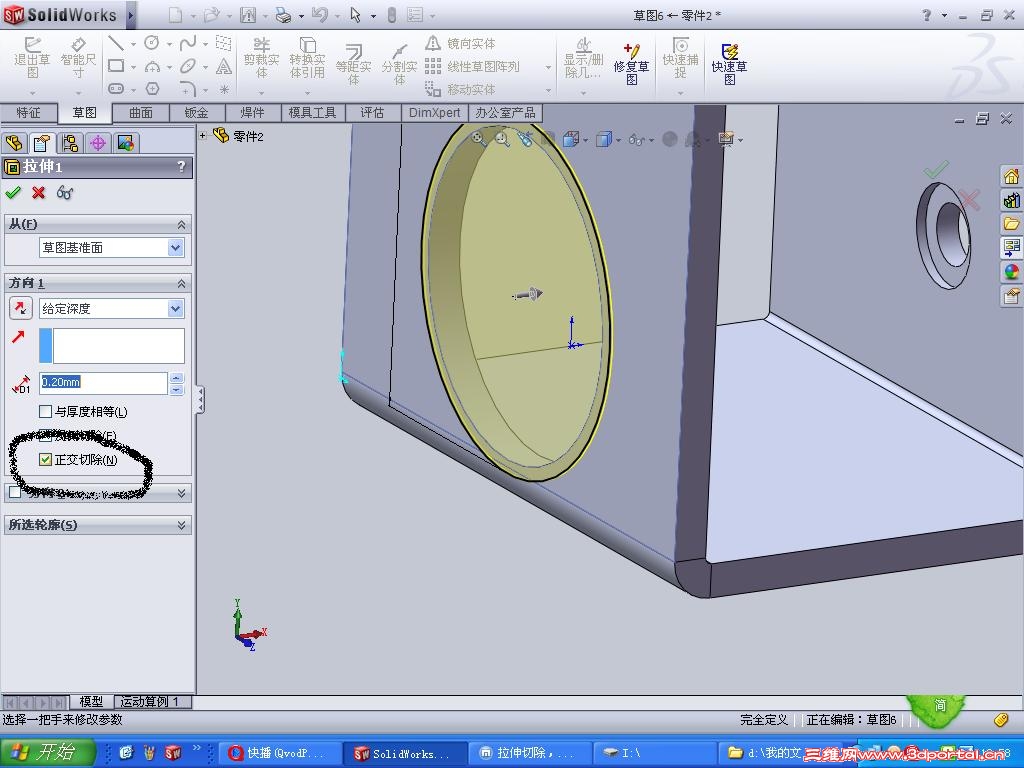

拉伸切除也是可以做到的,如图,必须取消勾选“正交切除”,否则将切除通孔,无法形成设定深度的台阶
( R4 L, p6 ?/ c7 f" b; m; a: w0 _ 未命名.JPG * d  ?0 n/ I5 b5 Q4 C# r& D' ?; S

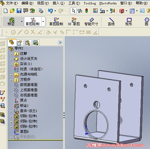

8 s5 \/ y' j6 L4 }: E& q拉伸如图:
