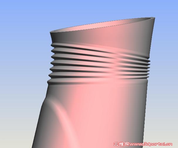

要求椭圆形的轨迹曲面上制作一个环形波纹管,要求两侧波纹波数一样,大小可以有差异,曲面光滑过度。曲面质量可以不要求太高。; @! P- i5 P$ u: f' ^* N
我制作的前后波纹对接不起来,哪位仁兄有好的方法,请赐教!(附STP格式)

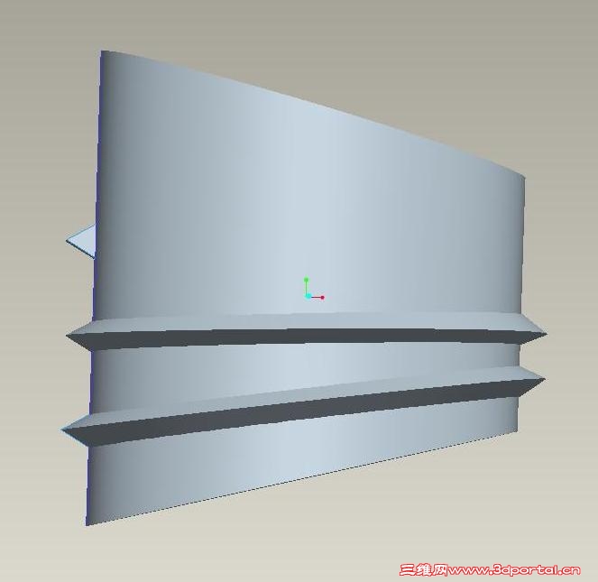

做点,然后连接成曲线,最后用扫描混合。

发表于 2010-8-6 13:55:19 | 显示全部楼层 来自: 中国湖南株洲
sd1=x+z*cos(trajpar*360*y) - p( v8 M, f) P  H! f: z! A6 g
sd1:是管子直径参数;& s/ ^% W8 M( J' j
x:是基准直径;
. [0 i( `; K' `1 `$ F- l$ Cz:是波动幅度;
" n: n, j4 c! Oy:是整个管子有y个波纹;
kevin_pcac + 3 应助
 楼主| 发表于 2010-8-6 15:07:28 | 显示全部楼层 来自: 中国河南郑州
本帖最后由 19829 于 2010-8-6 15:50 编辑 5 }* M+ x) k6 B2 ?7 ~/ }8 @7 r' _( o
+ D6 g' r% G! H7 G 4# zmorphis
4 b, O% W% `% g$ j6 R
2 F$ Y5 |7 ]* q4 |# t
  Z- w% t0 J, A% C7 ]$ C+ p* k中间的管子并不是规则的圆,而是不同的椭圆走圆滑过渡的曲线够成的面,最初我也想用这种办法来实现,好像不可以用公式来实现。三楼的朋友说的应该可以。还有没有其他的办法呀
 楼主| 发表于 2010-8-6 16:08:55 | 显示全部楼层 来自: 中国河南郑州
中间的波纹不是螺旋的呀。每一圈都是独立的呀。

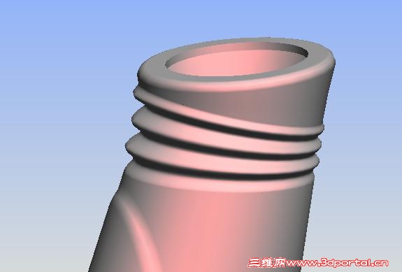

 楼主| 发表于 2010-8-6 16:57:02 | 显示全部楼层 来自: 中国河南郑州
受到三楼朋友的启发,完成了一个。方法比较笨,不过也制作出来了。想在此讨论一下这种类似的结构还有没有更简便的方法,供大家学习。

建议用骨架折弯功能做,应该能简单些
发表于 2010-8-13 15:54:50 | 显示全部楼层 来自: 中国广东深圳
可以用方程式控制,也可以用螺旋做.
