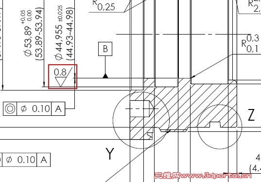

0 D7 c/ v0 D5 B2 |! L( `' m求助:& S" v0 D! G. p# ^5 g* k7 r# F
该产品是45#
+ }3 s/ l' E: {8 a' q加工的工艺还是很简单的
. P- d: y0 g9 i2 y原材料是45#圆棒
4 R5 D, c6 N" a( Z$ l. N6 S& T8 d2 u关键是这个粗糙度Ra0.8
# I1 D5 C3 g% t! Q! t9 @  I  W求教:7 w; p8 R: S2 R  `
普通的45#棒料 加工槽底 用什么刀、转速多少、进给多少能达到这种要求?6 m) Q4 r8 k. }9 F5 k' Z
另外可以用什么样的测量设备才能测量出该粗糙度!, e/ a: W5 e& _$ I, O: \( X
谢谢!

可以试一下滚压加工。

谢谢各位支持!, @) S& O  `& L% U, o, A- @8 ?$ X
我现在的想法是:
/ B  j) s  T% r" q+ r7 S1 a# h1、材料回来调质
7 q7 a5 A2 }) X( k' \6 C2、S1500 F0.2 试试!

测量如何可以的话,可以用首件破坏(从中间断开)测量!

加工零件是否要先了解它是做什么用的?这样才好确定加工工艺编制(与加工成本有关)。) \1 C6 T) V* q6 T1 O8 Z2 y
确定有必要,楼主可考虑选用内槽用的抛光片(我们平常用这种进口抛光片,3mm宽,来抛光API各规格螺纹端口毛刺。使用简单--用一小夹具直接夹在手用角磨机上。固定在机床上更好。)

恩 一般机床稳定的话 我们只测量首件的,方法就是剖开测量。
