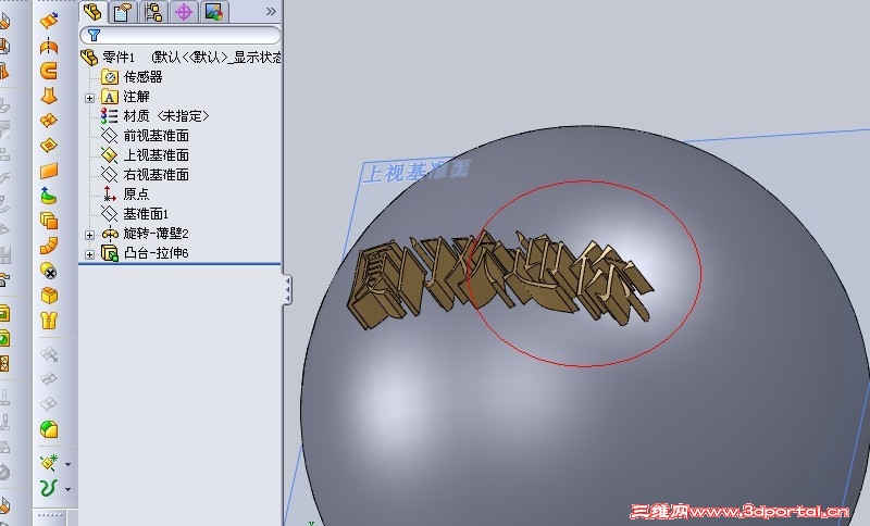

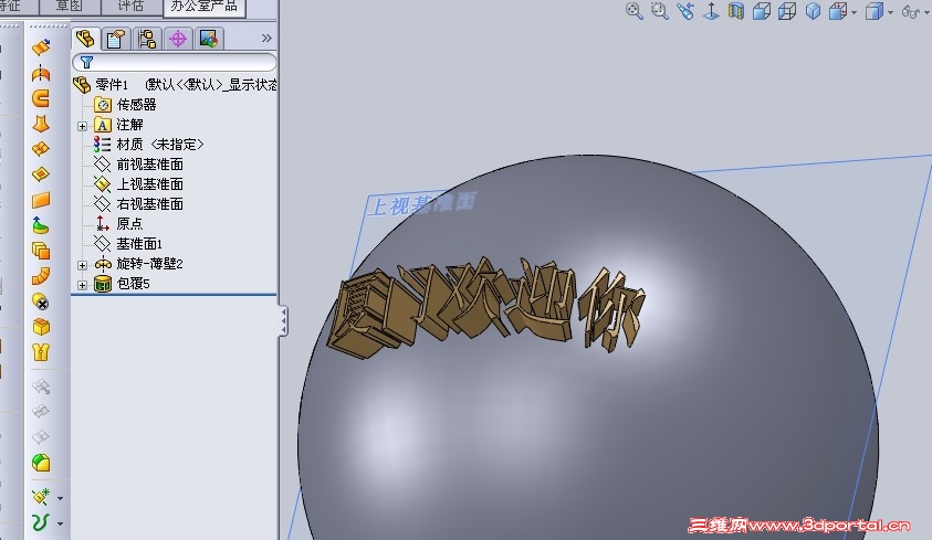

本帖最后由 feejoy 于 2010-8-11 21:18 编辑 # ]* D+ L+ {& Z# o% N) A3 Z
9 x, o! e8 A) W; s包覆与拉伸出来在曲面上,字体的显示包覆好看点,因为字体个方向它与曲面都是垂直的,而拉伸只是保持它的方向,曲面那只是填满而已,可以看下图: 6.jpg 8.jpg
