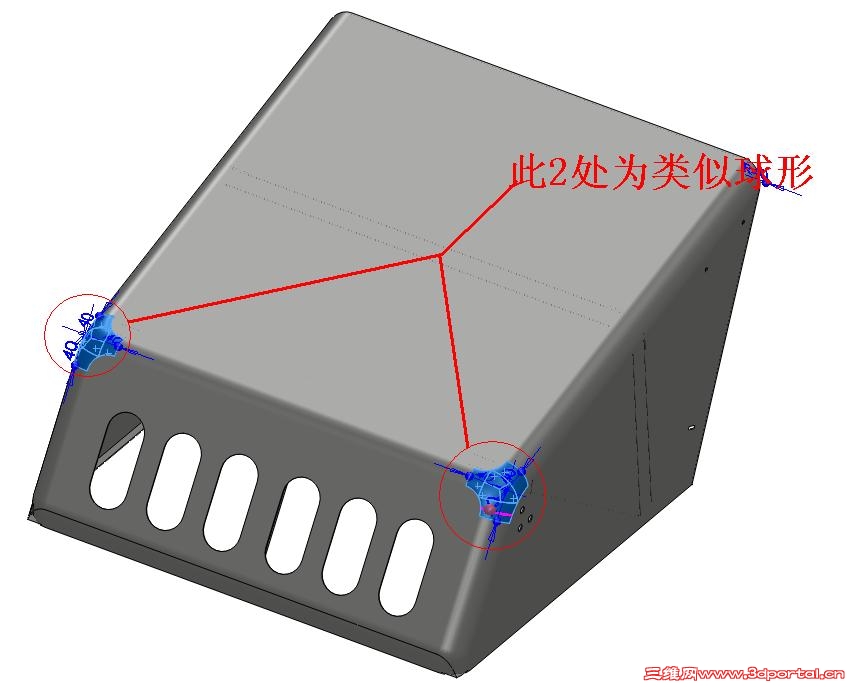

两个类似球面,成型后可焊接打磨,不知道如何下料= =
 楼主| 发表于 2010-8-6 16:23:51 | 显示全部楼层 来自: 中国江苏苏州
此零件“类似球面”尺寸比较大,大概R40左右,直接焊接填不能。希望下料后折弯然后敲出球面,然后焊接打磨,求如何下料,不胜感激
发表于 2010-8-6 19:32:32 | 显示全部楼层 来自: 中国上海
单独画这么一块,展开,或者直接用三角形法在CAD里面放样,最省事的就是直接让铆工在平台上放养做个样板,那样就和你设计没关系了,呵呵。不过从楼主这个问题看,我有点怀疑你这个零件的工艺性,如果这个形状很重要,那贴块板可能略显草率,如果不重要那干脆去掉
