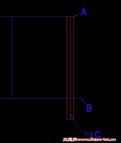

以A点为圆心,逆时针让红轴的中线C落在B点上,后生弱弱的发帖,请指教谢谢
. a3 M2 A- Y* R3 p8 G' T我用RO 怎么都转过来,会的大大,受累您把具体的步骤写下来

使用“align对齐”命令比较简单,你可以试一下。

嗯。。。我会了,谢谢啊

; w. `+ X$ `- e. w7 S里面用到了R参考这个功能呀 呵呵 又进步了

用对齐命令对齐即可、、
