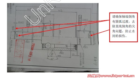

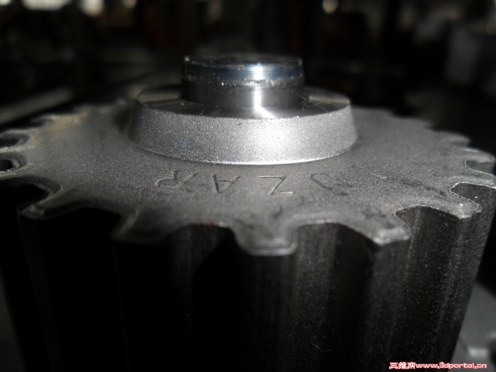

如上图顾客要求在轴倒角与外径交接处圆弧倒角过渡,在轴的大端安装同步带轮,带轮材料为粉末冶金,带轮过盈量0.10毫米左右。顾客在压装过程中发现轴将带轮内壁刮下粉末导致有效过盈量减小。经过试验在轴端打磨出圆弧倒角后故障得到解决。但是不能够明白的是我们的产品倒角是磨过的,发生这样的现象到底是带轮的原因造成的,(比如这样的带轮就容易发生刮伤),还是因为轴的倒角问题造成的。
, P* u0 M+ e/ }- V: J5 l如果是轴的问题,轴的外径与倒角之间的圆弧有什么比较高效的加工方法,因为目前使用砂轮手工在车床打磨,效率较低,质量一致性也比较差。: u4 ?( k9 V3 _! u1 F5 [
在论坛请教,请大家帮忙指导. d( f' Z. @! X; j/ j- q

带轮及轴安装后照片
带轮及轴安装后照片
图纸
图纸

原因可能是倒棱处理的表面粗糙度过低造成的。相对应的带轮内径端棱也应注意相关问题。0 W  K$ c/ M! f$ {  Z6 I: P; F# K/ J
因为,过盈配合件之一的粉末冶金在安装过程会因此先产生局部“咬伤”,继而形成后续的问题。9 [! {5 S$ k4 c0 R2 Q
解决方式,一方面,加工工艺卡上,明确说明需要保证的表面粗糙度(至少应达到1.6),另一方面,在装配时,要注意涂抹润滑油,轻入对正后,再适当加大装配力度。最好采用油压机压入,或是热装。

在检测过程中发现轴倒角两毫米内轴的硬度为HRC20,实际轴其它部位淬火硬度要求为HRC60左右,那么硬度低是否可能造成这样的压装现象呢?

从图示看,不是这个原因。上面分析和提示的可能性大。

1.内外倒棱表面粗糙度及圆弧过渡的加工质量,过渡处不得有棱边。5 _3 l, r# @5 x; l" d; L7 X
2.装配时采用油压机和定位压装辅具,保证垂直压入,注意涂抹润滑油。

“如果是轴的问题,轴的外径与倒角之间的圆弧有什么比较高效的加工方法,因为目前使用砂轮手工在车床打磨,效率较低,质量一致性也比较差。 ”——有针对性的磨制一带凹圆弧的车刀,车出所需圆弧即可。不能垂直压入也会造成刮伤。

经过现场试验,刮伤的原因为轴端部硬度低、带轮组织致密性较差、带轮粗糙度不合格造成
1 N# X$ _3 j5 |$ @+ b  p0 v针对以上问题进行整改,刮伤得以解决,不需要对端部进行修倒角处理。
