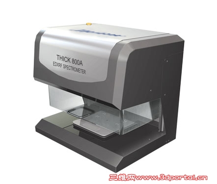

电镀层的厚度是如何测量的。
发表于 2010-8-6 21:44:15 | 显示全部楼层 来自: 中国广东东莞
要看工件的形状而定。圆柱的用千分尺即可。大平板工件超声波或射线之类方法。一般是通过电镀工艺控制厚度的(通过测试同等工艺条件下的得到样件的电镀层间接控制大件的电镀层厚度)。

发表于 2010-8-6 21:58:34 | 显示全部楼层 来自: 中国辽宁沈阳
有镀层测厚仪可以快速方便的检测,你在网上搜索下就能找到!

发表于 2010-8-7 09:56:54 | 显示全部楼层 来自: 中国浙江宁波
第一种,简单,并且不破坏产品的就是测厚议,楼上几位也说了.
4 j" x$ F) I  z第二种,直观并且精准,就是对镀层垂直切割并抛光后,用显微镜检测其厚度.
plc + 2 技术讨论
发表于 2010-8-7 11:42:47 | 显示全部楼层 来自: 中国浙江绍兴
电镀层的厚度一般从十分之几微米至十几微米,超声波测厚仪是达不到此精度的,超声波测厚仪的分辨率为0.01—0.1mm,所以不能用超声波测厚仪来测量镀层厚度。应当使用镀层测厚仪,分辨率可达0.1μ,这样的测厚仪有X光谱镀层测厚仪、磁感应镀层测厚仪:

发表于 2012-1-26 19:20:34 | 显示全部楼层 来自: 中国上海
X光谱镀层测厚仪比磁感应镀层测厚仪来的精准, 磁感应镀层测厚仪用来测油漆较多些。
