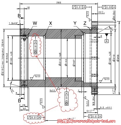

请看附件中的单向跳动怎么保证,车床三爪定位精度都有0.012左右了,何况要加工这么大这么长的0.01的单跳工件?, u; Z+ z3 C) q7 g. q- G
请都高手此工件怎样加工和装夹?2 M% I& T, j5 M, a2 X' u6 I
谢谢!

这个工件的单向跳动0.01,要求是很严格哈;工装夹具要特别指定,不能使用三爪定位,必须指定心轴定位,利用最大实体原则指定一个定位心轴来加工;

不能使用三爪定位来固定加工,需要制作一个特定工装,利用直径180的最大实体来定位;

我也认为是这样,但实际加工的难度不小啊。
发表于 2010-8-12 14:27:05 | 显示全部楼层 来自: 中国湖南岳阳
从图上看,应该是某主轴套筒,两轴承位的圆柱度、同轴度、端面跳动都必须保证。一般专业化生产都有自己的专用磨床,比如精密双头镗/磨等。

加工很麻烦哟,半精加工后要考虑磨内孔来做基准(要专用的磨床)、配心轴(心轴本身首先要达到要求)、磨外圆与端面。
/ \* F. u# h- ]! Q5 i问题是楼主打算用什么方法检测?三座标?

先加工210外圆,以210外圆为基准加工180孔

件大,同轴度,端面跳动,都是单向0.01,表面粗糙度0.8,要上磨。6 x: ]8 q! g  e4 E8 u
不能一次加工出来,件太长,振刀、有锥度。: V& F. {( G2 }6 N# r
互为基准上精磨,外圆公差及同轴度要控制在0.05范围内。应该可行,就是贵了点。

必须选择加工精度能保证的机床。粗加工后进行热处理,先磨成基准孔,加工成一带芯头的法兰,将工件紧固上去,再磨有同轴度要求和跳动要求求的部位,这样就可保证能达到图纸要求。
发表于 2012-8-30 21:50:10 | 显示全部楼层 来自: 中国浙江宁波
粗加工,热处理,以Φ210外圆为基准,磨右侧Φ180孔,再用芯棒,以右侧Φ180孔为基准,磨Φ210外圆,以及左侧Φ180和其他孔

套筒、薄壁累零件用专用涨紧夹具,这样工件在加工过程中不容易变形,当然形位公差也可以有进一步保证
