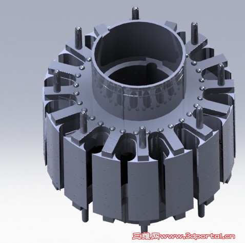

[求助] 路过的高手请务必进来指点一下啊 请教漆包线圈建模
发表于 2010-8-7 12:05:14 | 显示全部楼层 |阅读模式 来自: 中国江苏常州
本帖最后由 g381011574 于 2010-8-7 12:44 编辑 8 \# r: W: V0 i- U' }" t  ]. O0 }
' p  A* e/ _- r随后发上定子冲片模型,求做过的前辈惠赐QQ或手机号
/ Y* h/ F  J0 t; E% J3 `( o 定子.jpg ) Z) v1 |# z2 F; e
. E$ r5 Y2 f( Z& J
图片附上,需要源文件的联系QQ381011574

这个最好用示意做法,实际做法怕是一般的电脑受不了!
发表于 2010-8-8 10:28:28 | 显示全部楼层 来自: 中国吉林吉林市
可以参考一下电机线圈绕制的资料,画出三维草图曲线,然后放样扫描就可以了
发表于 2010-8-8 12:23:31 | 显示全部楼层 来自: 中国四川资阳
示意就可以了。实际意义并不大,无非可以算算重量。也不是很准。

感谢各位抽时间给我回复,我想我知道该怎么做了
发表于 2010-8-8 13:42:34 | 显示全部楼层 来自: 中国河南郑州
楼上的都说完了,我还能说什么……顶下。
' `& q% i$ q9 s1 }' @$ ^" s# d我画了个网,整列了几万个孔,结果是——死机。
