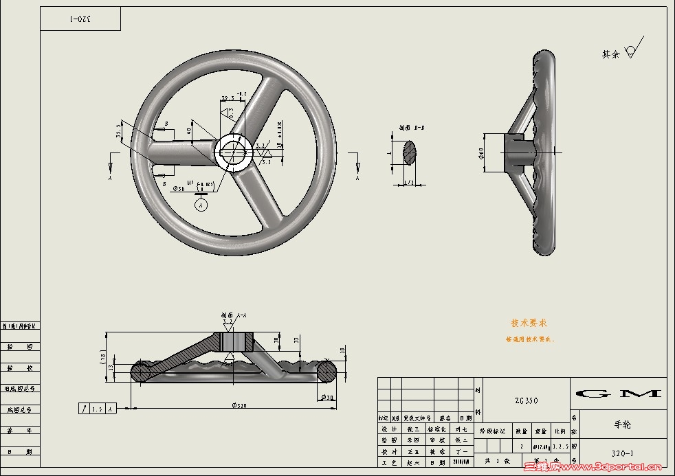

因设计需要,需要一个直径320波纹手轮,请哪个高手帮帮忙,先谢谢了
发表于 2010-8-8 10:25:47 | 显示全部楼层 来自: 中国山东潍坊
本帖最后由 ffda 于 2010-8-8 15:52 编辑 ' m! R( s+ l/ \3 G

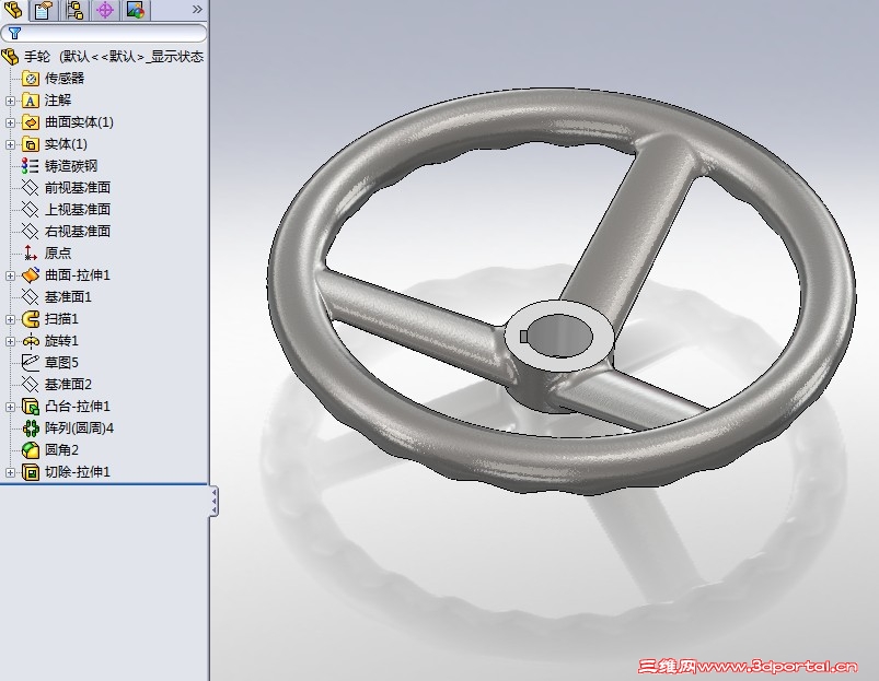

- w$ j# o. C: p9 C; Y5 d是这意思么?
- e3 ^' K" t+ V, | 1.jpg ) t3 J8 O0 ^. y* S' Q- l& ~; R

老乡:代键槽的轴孔的部分为什么不用拉伸完成,而用旋转+拉伸切除?
发表于 2010-8-9 12:19:03 | 显示全部楼层 来自: 中国山东潍坊
' ?$ F8 Q2 \, f4 B, z. N( k$ I81130549 发表于 2010-8-9 11:15 http://www.3dportal.cn/discuz/images/common/back.gif
0 r* ]0 I3 B, i+ T
我是随便做的,没考虑那么多,当时准备做个锥面的,嫌麻烦就免了!勿见笑!
发表于 2010-8-9 12:23:57 | 显示全部楼层 来自: 中国山东潍坊
应楼生要求上PRT!楼生不要当真,我是随便做的,仅供参考!

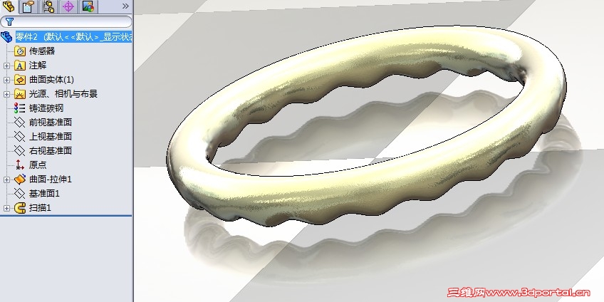

请问ffda,扫描里面的3d曲线是怎么做出来的?用方程式吗?
