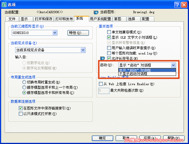

发表于 2010-8-8 21:08:18 | 显示全部楼层 来自: 中国北京
模板设置:options对话框中的file项下有一个template settings 里就有模板设置

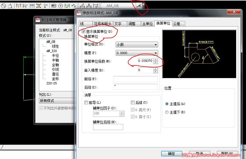

发表于 2010-8-10 16:10:17 | 显示全部楼层 来自: 中国安徽合肥
楼上的大概是想要这个选项吧?我这个是cad2006,你的cad2008是不是在这个位置就不知道了。
% v: B- o, M% x& {/ V% s options.png

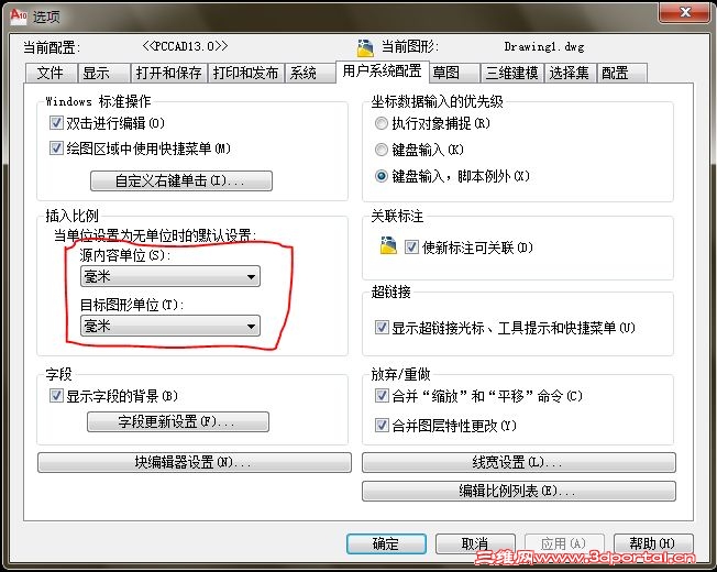

发表于 2010-8-11 07:17:17 | 显示全部楼层 来自: 中国安徽芜湖
如果是创建一张公制单位的新图,那么在创建图纸时选用公制模板即可,常用的公制模板是acadiso.dwt。1 M$ C6 ~- a' w8 m; \2 g
如果是将无量纲形式绘制的图纸转换为公制单位,只需将该图纸打开,然后按图示修改。
% m, N; v5 z: Z1 O9 A7 N 捕获4.JPG + t$ L  ^. p5 t! {9 S3 L
0 h/ I7 K8 S8 Q顺便说一句,AUTOCAD的默认模板是英制单位的,最好自己改一改。

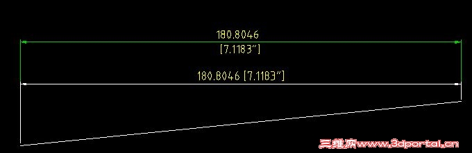

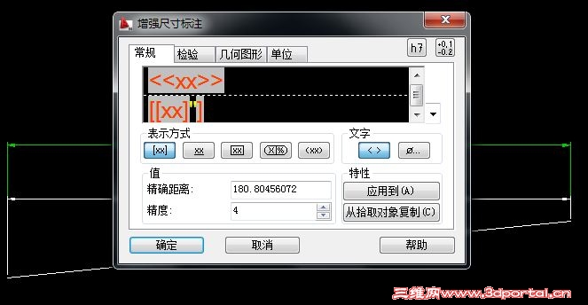

发表于 2010-8-11 19:22:14 | 显示全部楼层 来自: 中国江苏无锡
" T% t3 n  ]5 v$ J" K( z5 y
5 U5 ]# `; W" J' P* j/ a0 l7 Q这样吗?
. R( c, C0 u5 ~- \8 z, X* z0 X, P& y8 A& d
上面是mechanical,直接编辑就可以# j& V2 F. M; o! J: x$ M/ S" k# x
' t# U$ g: t) T+ p; Q
1.JPG " n1 g' h" Q' G' h7 D
下面是autocad,标注样式8 q; O9 q7 }  v; z2 d- j7 L$ g
