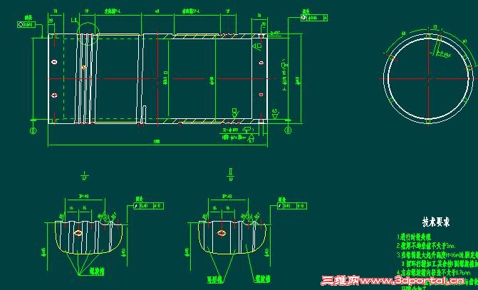

. W; K$ C0 \; W7 X9 }+ O请问各位专家,10吨双梁桥吊卷筒上钢丝绳槽的螺旋角应该是多少呀?谢谢。
发表于 2010-8-8 18:30:41 | 显示全部楼层 来自: 中国浙江绍兴

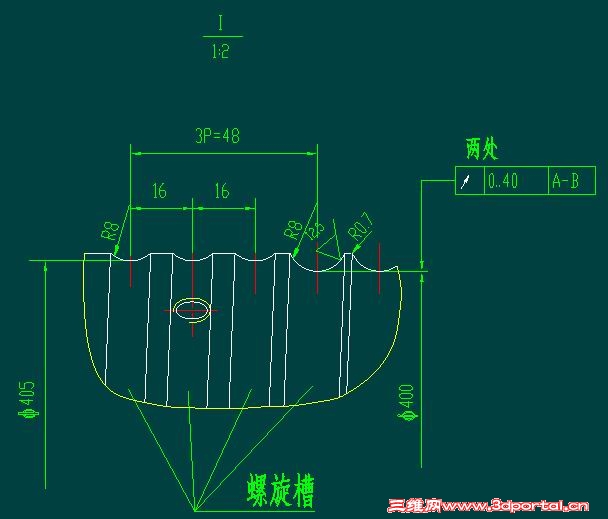

由下图可知,螺旋槽直径为400mm,节距t=16mm,由此可算出螺旋角为0.73°(43'46")。

谢谢gaoyns兄弟,论坛真的是藏龙卧虎呀。不过还要请教这个角度是怎么计算出来的呀?
发表于 2010-8-11 11:26:36 | 显示全部楼层 来自: 中国山西太原
3# hkmj   D3 v- U7 _( t9 A2 z
可用求螺旋角β公式来计算:已知节距t 和直径D
5 f' G# y1 A7 _tan β = t/(πD) =16÷(3.14×400)=0.01274      得β=0.73°
