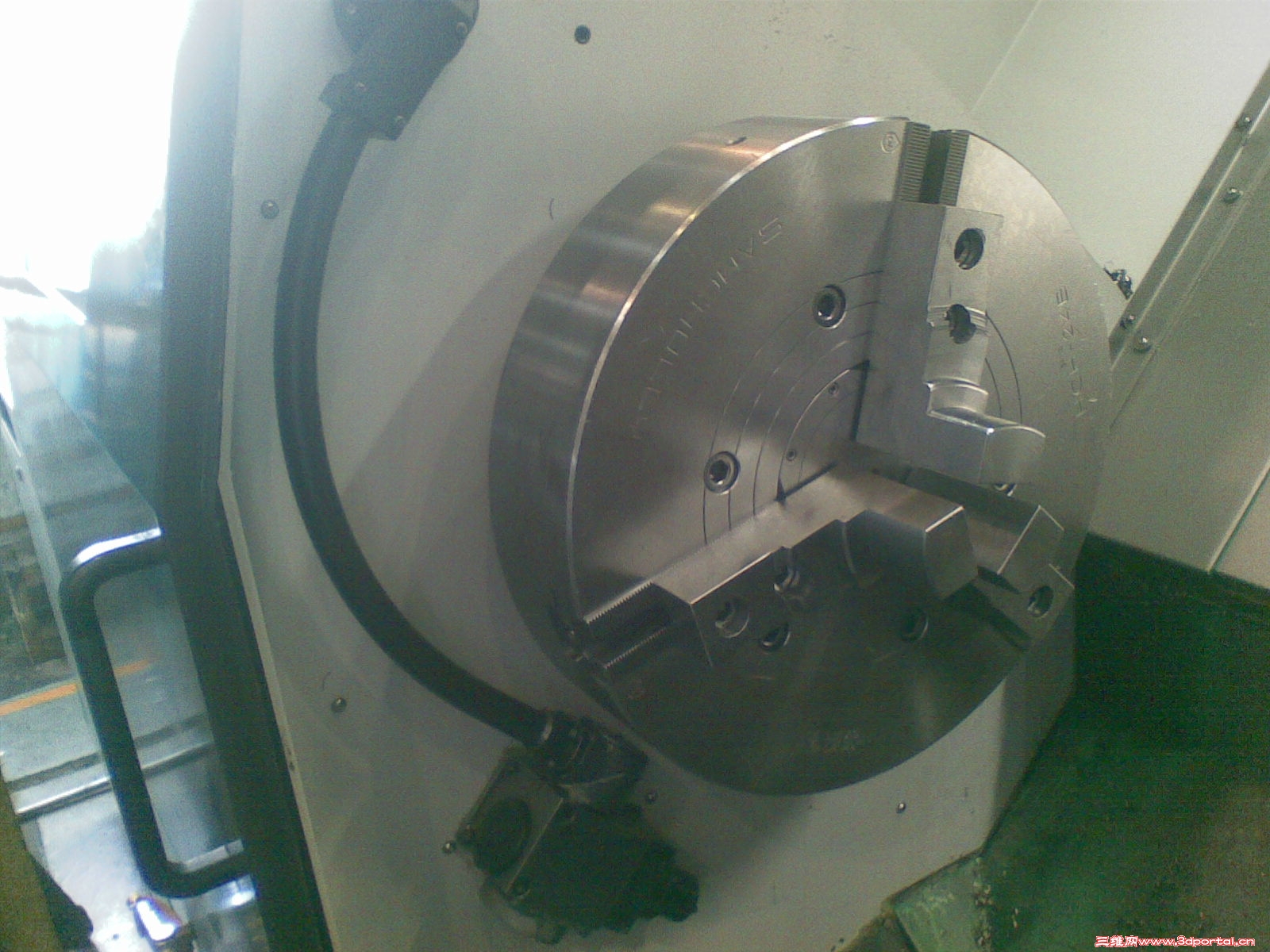

发表于 2010-8-7 19:36:54 | 显示全部楼层 |阅读模式 来自: 中国上海
卡盘避免不了的这个问题!在做活需要车卡爪,但是卡爪在放空状态用手去推能推动的大约有5到6丝的间隙!$ L, m: A% G0 e, g
+ d) n# v& u7 a7 ~- h" t
现在做活如果是夹外圆的可能在卡盘中间夹个东西来车卡爪这样就是把间隙借出来了!但是问题就在如果是反撑工件怎么办!小弟在这里想问问老师傅们有没有遇到过这样的问题!都是怎么解决的???2 W( ^) `9 |) d& M# C/ P
2 C  A  q1 l5 R8 P8 r, S
机床是DOOSAN PUMA 600L 卡盘液压 直径600!上个图给大家看.....

那就搞一个圈子套上去
 楼主| 发表于 2010-8-7 19:58:16 | 显示全部楼层 来自: 中国上海
这个我也想过,如果做大活卡爪会突出卡盘范围!而且这个圈大小要能调整!
发表于 2010-8-7 20:38:21 | 显示全部楼层 来自: 中国广东东莞
道理是同样的也可以消除卡盘的间隙。如果反撑工件内径,则找一个内径和厚度合适的且刚性较大的钢圈,反撑钢圈内径(使你要用的卡爪外径比工件内径大一点点),再就地车卡爪到工件内径。把卡爪和卡槽做上配对记号,以防以后装错位。这可以消除间隙。车卡爪前要将卡爪卸下全面清洗卡盘端面螺纹和卡爪。
 楼主| 发表于 2010-8-9 13:13:45 | 显示全部楼层 来自: 中国上海
道理是同样的也可以消除卡盘的间隙。如果反撑工件内径,则找一个内径和厚度合适的且刚性较大的钢圈,反撑钢圈内径(使你要用的卡爪外径比工件内径大一点点),再就地车卡爪到工件内径。把卡爪和卡槽做上配对记号,以 ...) U5 y" D! T8 A! D5 I
tangcarlos3d 发表于 2010-8-7 20:38 http://www.3dportal.cn/discuz/images/common/back.gif
* y- M  m1 M! Q$ U& ~: b) _4 W
$ u/ \! \5 O. }( t5 c8 @; f8 v: x0 Q# C5 \! `3 z, C1 M4 D
拆装卡爪就会 出现误差!在干净也没有用!
