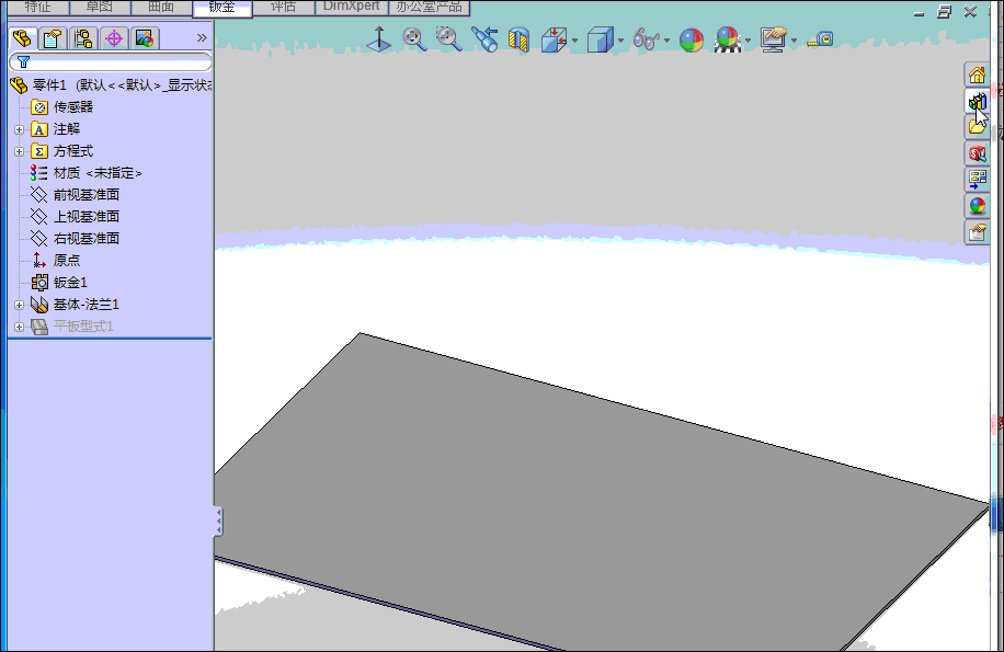

各位SW前辈,我是一个SW的初学者,在板金零件的中有很多百叶窗,我在板金工具栏里找不到生成百叶窗的工具,请教SW前辈板金零件的百叶窗如何生成?在此现谢了。我现在使用的SW是08版。

设计库上有个成型工具库,里面有个百页窗的成型工具,调用即可!6 n8 Z2 f/ T6 w% H  Y

多谢了,学到了一种使用技巧,但设计库里标的不是中文,这对我们这些“文盲”确实难到了,再次谢谢。
