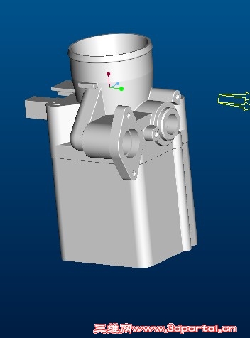

这个是参照模形
这个是参照模形

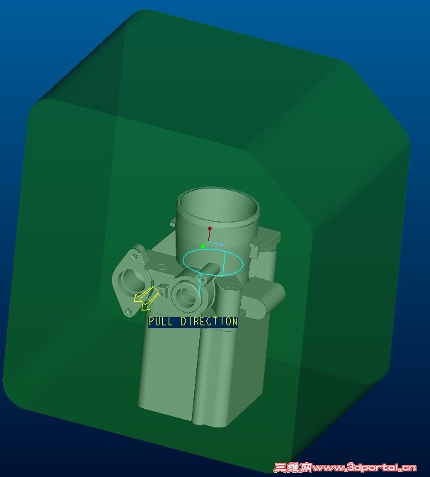

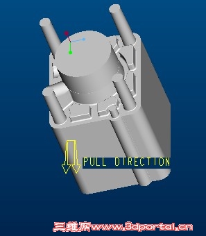

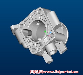

我想用体积块的方法做成如图示意的体积块(我是用分型面的方法做的,感觉太慢,),我认为是可以直接做出体
想直接做出这个样子的体积块,这个是分型面

用proe各个方向进行拉伸即可得到...9 k' v& W: U4 @3 U, X7 i
就是麻烦点,应该可以的..
 楼主| 发表于 2010-8-8 12:53:06 | 显示全部楼层 来自: 中国广东广州
拉伸是不可以切割到完整的体积块的。能用拉伸做就简单了
发表于 2010-8-8 13:50:27 | 显示全部楼层 来自: 中国广东肇庆
找本PROE分模的书看下,有滑块和没滑块分模的区别。基础不牢,以后都有问题
 楼主| 发表于 2010-8-9 11:28:36 | 显示全部楼层 来自: 中国广东广州
4# 未济 用不用滑块,谁都一眼可以看出来,现在的书都很少可详细系统的介绍各个功能的。至少我没有碰到吧,书中的例题都是超级简单的。像裙边曲面大部份要手动拉伸才可以做成功的,基本上书中都是一笔带过,这样吧,我把PART发上来,你看能不能一次性做出那个体积块,怎么样?
发表于 2010-8-9 21:36:32 | 显示全部楼层 来自: 中国广东中山
我想用直接复面用实栽剪是最快的
