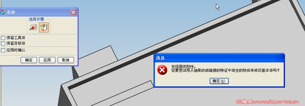

Snap1.jpg 抽取面后,修剪。问什么会出现这种情况啊!高手指点一下
 楼主| 发表于 2010-8-8 11:20:14 | 显示全部楼层 来自: 中国江苏常州
求和的时候,会出出现发现圆角依附性
发表于 2010-8-8 20:31:00 | 显示全部楼层 来自: 中国浙江宁波
你抽取一个面了吧。
' e6 M, ]1 B  Z0 z- [把那体删了参数就行了。
 楼主| 发表于 2010-8-21 18:05:41 | 显示全部楼层 来自: 中国江苏南京
好的,试一下
发表于 2010-9-20 22:32:25 | 显示全部楼层 来自: 中国广东深圳
去除参数,再试试。
发表于 2010-9-21 06:23:36 | 显示全部楼层 来自: 中国江苏徐州
抽取的面与原实体有参数化关系,修剪后关系就消失。
发表于 2010-9-21 23:28:48 | 显示全部楼层 来自: 中国山西太原
去参是愚蠢的办法,抽取时选一个参数,好像是时间标记什么.记不太清了
